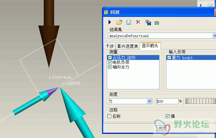

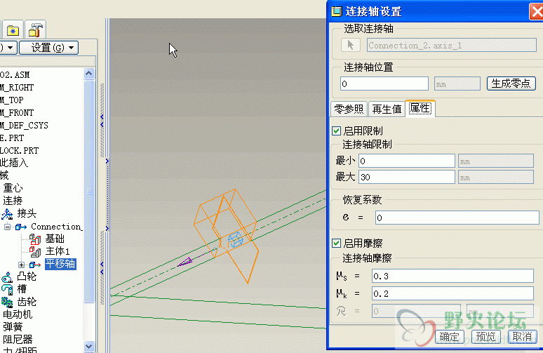

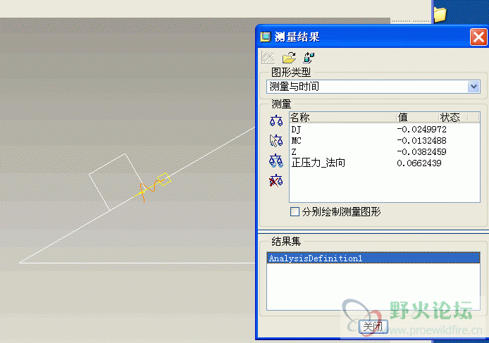

本人想测量一个方块在一个斜面上滑动的摩擦力,有位高手在两相对滑动的地方,装上了电机。求另外的高人指点。这个电机怎么设置,它有什么作用。另外后面图片中测量又是怎么回事?如何定义他的三个测量呢《求指点。现在高手回话如下:用你的PART 做一个连接轴摩擦例子。首先建立滑动杆连接,再连接轴设置位置限制与摩擦,加一个移动电机,设置定义质量(密度7.8E-9),动态分析起用重力和摩擦。意图是滑块以匀速下滑。
测量出电机力,连接轴合力(轴向力)。摩擦力=连接轴合力-电机力
