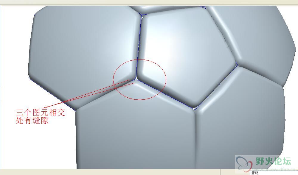

如图所示,为何在图示的三个图元之间有个小缝隙存在,就是那个倒了8mm的圆角处
权限所限,只能分卷压缩原始文件了

专程线条模式,看看是不是绿色的线条,如果不是,就不用担心了。

谢谢,转成线条模式以后,是没有绿色的线条,但是我的模型我放大看以后明显有个洞啊,另外我打开过别人的模型看过,都没有这样的洞啊,就是想知道问题出在哪里了。
