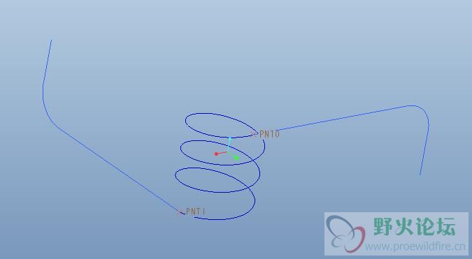

请弹簧不管我怎么画 在曲线交接的地方都会有瑕疵(接不上)求高手给个详细步骤

这样可以不??PROE 5.0

 楼主| 发表于 2012-11-5 11:06 | 显示全部楼层
楼上发的prt怎么什么都没啊  显示不出来
有没有详细步骤的 教我一下

发表于 2012-11-6 14:33 | 显示全部楼层
回复 3# 979460110 的帖子
你把在此插入拖到最后就有了

发表于 2017-1-11 16:59 | 显示全部楼层
用扫描混合连接处做相切就没有痕迹
