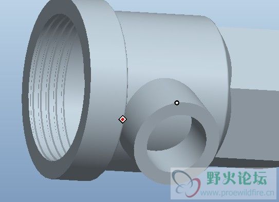

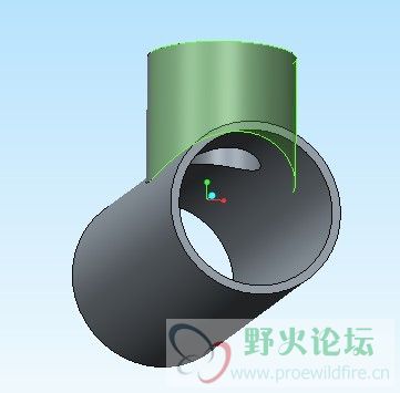

我是新手,2个圆形拉伸体相交,下面多余的部分不知道怎么去除,想要完美的合在一起,不要有多余部分,我是在画阀门,懂的帮我下,谢谢了
这个是外面2个拉伸体的样子
这个是外面2个拉伸体的样子

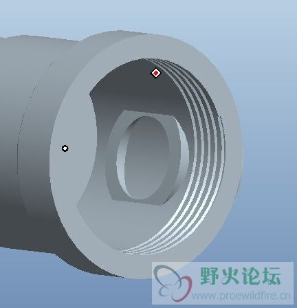

这个就是里面多余的部分,想把多余的部分去了,怎么去除啊?

试着用合并/继承。
如果搞不定,把模型传上来。

拉伸到下一个,不行吗

拉到指定面就行了。

很简单,拉伸到选定的面就行啦

拉伸的时候不用用盲孔
