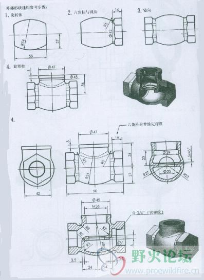

[求助] 这个阀门内部该怎么建模,求解

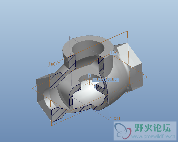

如图

发表于 2012-11-3 11:19 | 显示全部楼层
旋转可以不?

发表于 2012-11-3 12:29 | 显示全部楼层

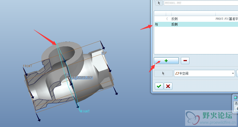

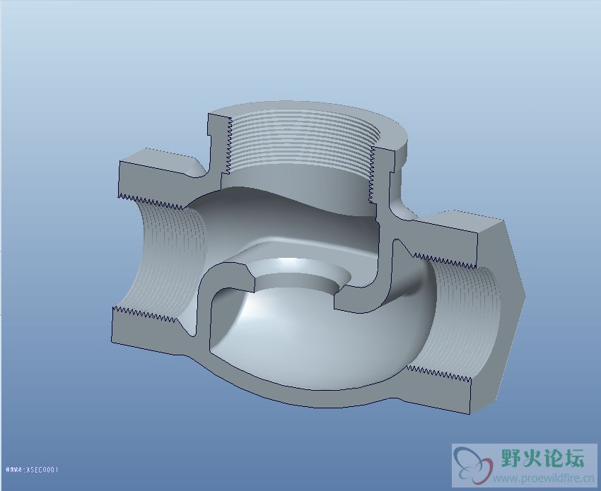

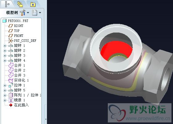

回复 楼主 xuez119 的帖子
按你图纸大致画了个, 不知道可参考否 ?
PRT  文件版本 5.0 (M100)    prt0001.prt.rar (105.68 KB, 下载次数: 108)

 楼主| 发表于 2012-11-3 13:10 | 显示全部楼层

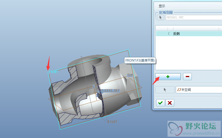

回复 3# BoYa_DIY 的帖子
非常感谢,画的很好,我自己也画出来了,不过没你专业。用的步骤太多,我下下来学习学习,最后你那个四分之一视图是怎么剖出来的。

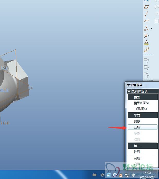

发表于 2015-4-27 15:07 | 显示全部楼层

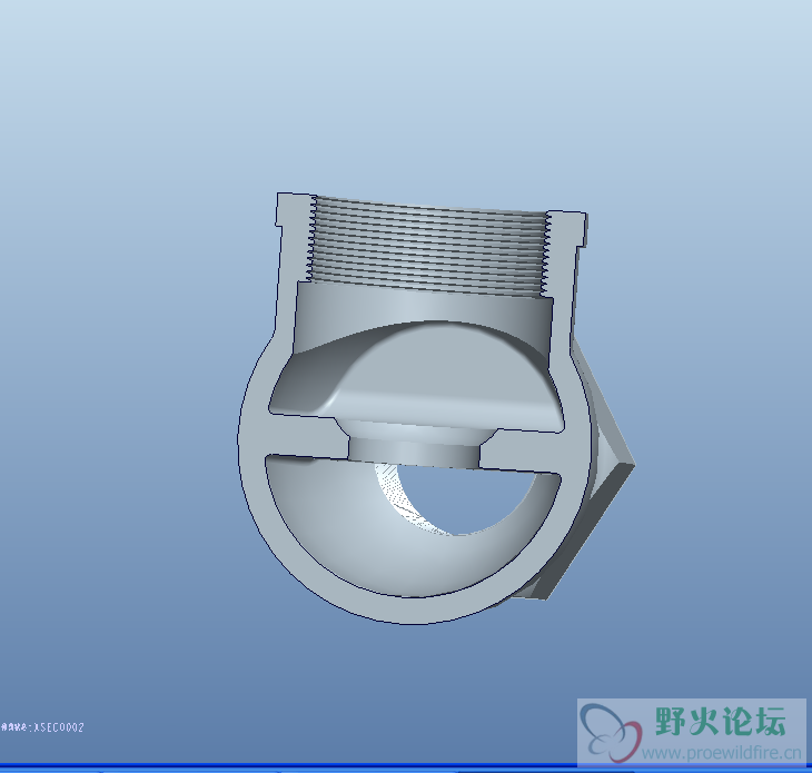

4分之一  截面,
