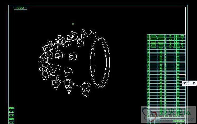

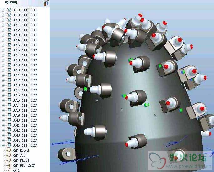

我在一个组件中用了45个骨架模型,然后进行装配了6种零件,出工程图时候明细栏中多了45个骨架模型,怎么去除呢?我的骨架模型是从一个族表过来的

这里面的明细表不是用重复区域做的,所以过滤就用不上了。

实在不行用过滤器中的排除项目将其排除掉。
