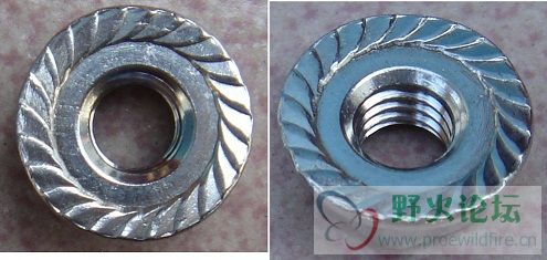

请大侠们帮忙画如图花齿。

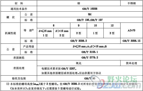

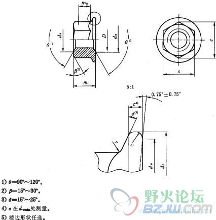

六角法兰面螺母参见国家标准GB/T6177.1-2000

原帖由 BoYa_DIY 于 2012-11-2 11:26 发表
133970
133971
133972
花齿呢?用Creo怎么画出花齿的形状?

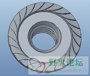

 楼主| 发表于 2013-1-2 14:05 | 显示全部楼层
没人帮忙,只有自己完成。

 楼主| 发表于 2013-1-4 14:46 | 显示全部楼层
原帖由 qcljj 于 2013-1-4 13:09 发表
楼主真厉害,能分享一下prt文件吗?qcljj@126.com
呵呵,不是我厉害,是之前没找到方法。图还不是很好,你稍为修改一下就好了。
m6法兰带齿螺母.prt.rar (55.92 KB, 下载次数: 304)

你用什么工具画的锯齿?
发表于 2017-5-26 20:48 | 显示全部楼层
楼主分享一下操作步骤啊。用什么命令做出来的。
