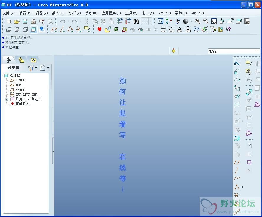

在绘图中,好像就你这上面打的那样吧,一个字一行就行了

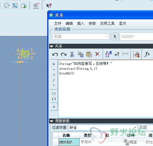

我自己刚才画的一个

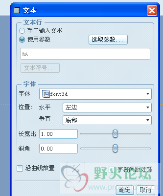

草绘中使用参数,在关系式中添加如下关系
关系式中的意思
String="如何竖着写,在线等!"定义一个字符串为引号里面的内容
a=extract(String,b,1)定义一个参数a等于从字符串中获得一个从第b位起一个字符,
            如a=extract(String,2,1),则a=何,意思是从第二位起的第一个字符
b=sd48/3        b等于sd48除以3,这里除以3是为了调整间距

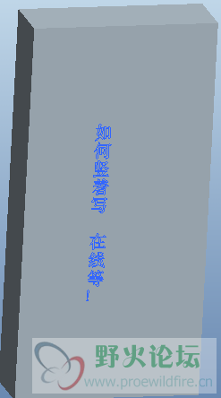

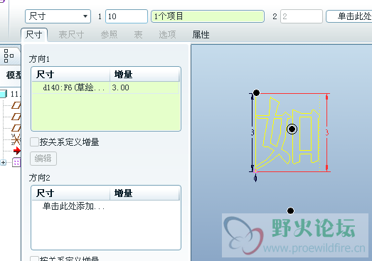

然后对草绘进行阵列,阵列尺寸增量就选择d140=3
然后数目为10,就可以看到阵列出竖直放置的文本。
