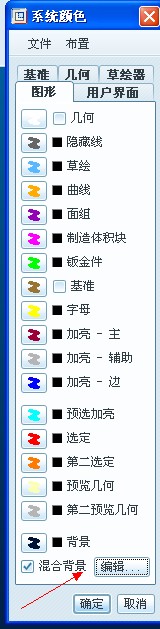

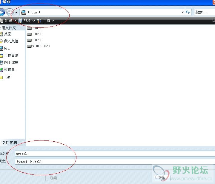

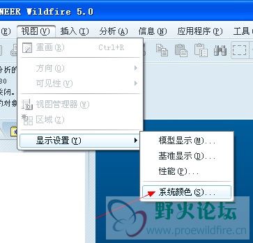

这个要修改了系统颜色,然后保存,再去选项里设置才行的(目的是要将系统颜色保存文件syscol.scl指定在什么路径,让软件找的到,以后就能永久保存了),上图片,你自己看吧
