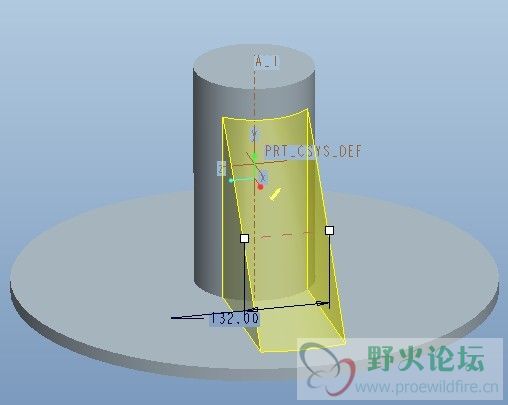

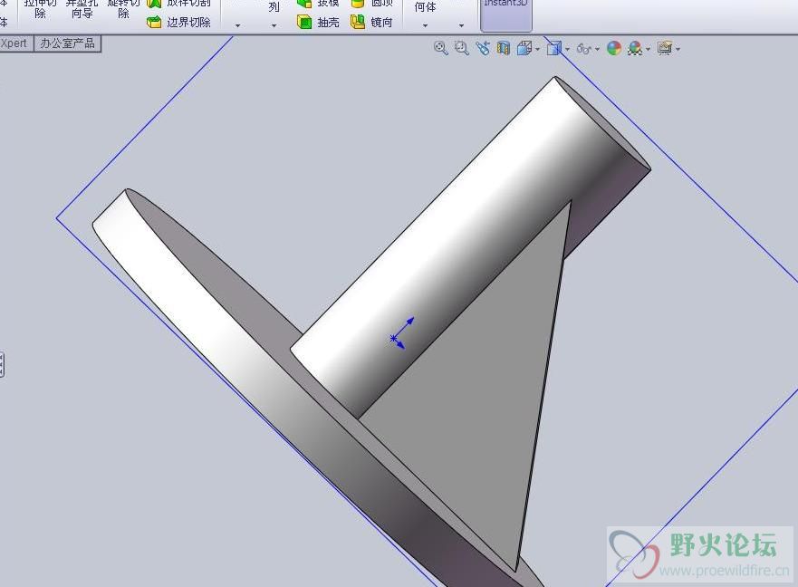

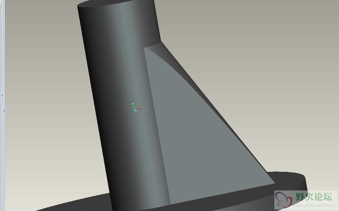

这两种筋明显有区别,破衣的筋怎么是弯的?

你能上你的PRT,看看么??
 楼主| 发表于 2012-11-2 13:09 | 显示全部楼层
传好了

楼主画的零件的上圆柱部分的直径是 184.66 mm , 而筋的厚度达到了 132 mm .
将筋的厚度减下来吧 ,这种筋的厚度是圆柱直径的 71.48% 的"筋",怕不叫筋了吧
建议学习Pro E画3D图时尽量找规范设计的2D图纸,以避免使用意想的不合规范的尺寸导致的一些问题产生
