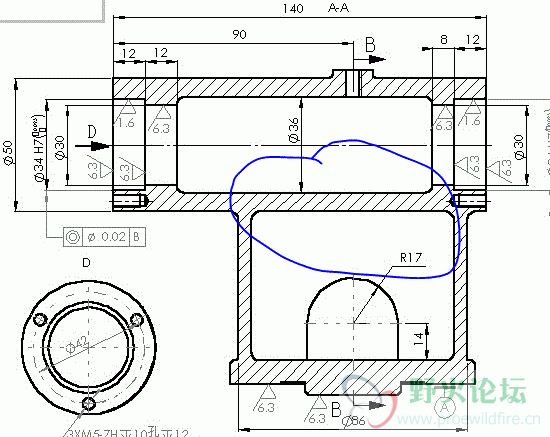

请问:主视图抽壳,该怎么抽才能达到图中的要求?C:\Users\wx\Desktop

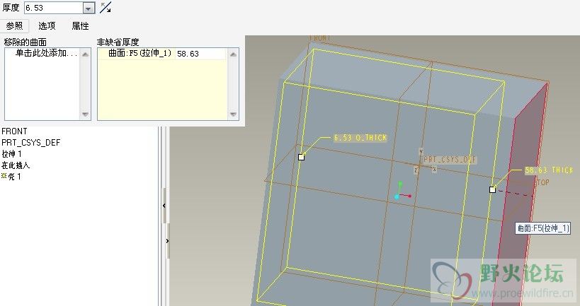

你是想说  抽壳 的厚度不一样么?    参照有个--非 缺省厚度

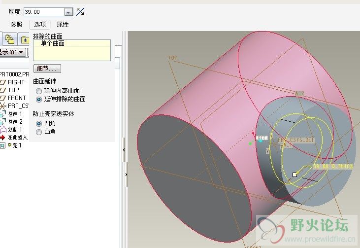

要排除不需要抽壳的面

我是想只抽下面的壳,我这样抽如图,怎么也抽不成,请问该如何抽?

排除曲面,

那个,我还是没弄明白,我先点选了移除的曲面,然后又点选项>排除的曲面,选择了外圆柱面,接着选延伸排除的曲面,然后打√,但是不行,创建特征失败,该怎么弄呢?

我只想对下面圆柱进行抽壳,该怎么做?
