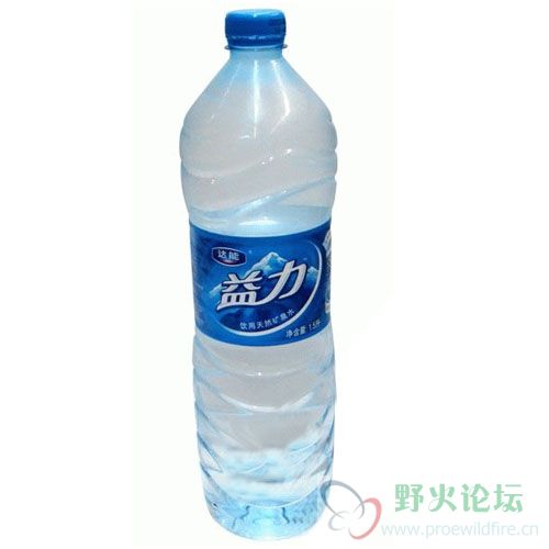

请教一下各位 图片中瓶子上的纹路怎么做!

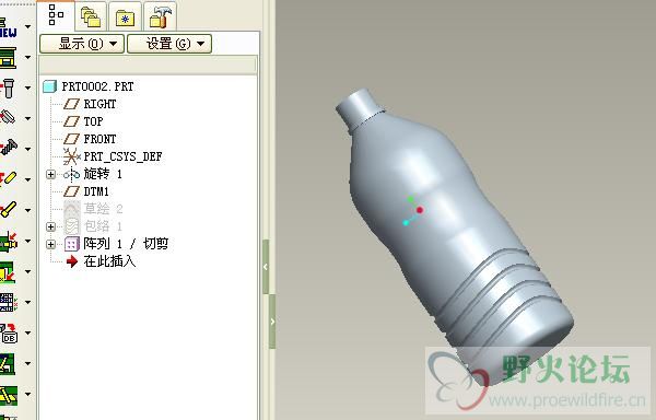

发表于 2012-10-31 20:19 | 显示全部楼层
包络切除
ping.prt.rar (72.41 KB, 下载次数: 11)

 楼主| 发表于 2012-11-1 08:38 | 显示全部楼层
回复 6# ufo86 的帖子
谢谢这位朋友 虽然不是这种效果!
麻烦烦那么朋友做个来学习一下!
