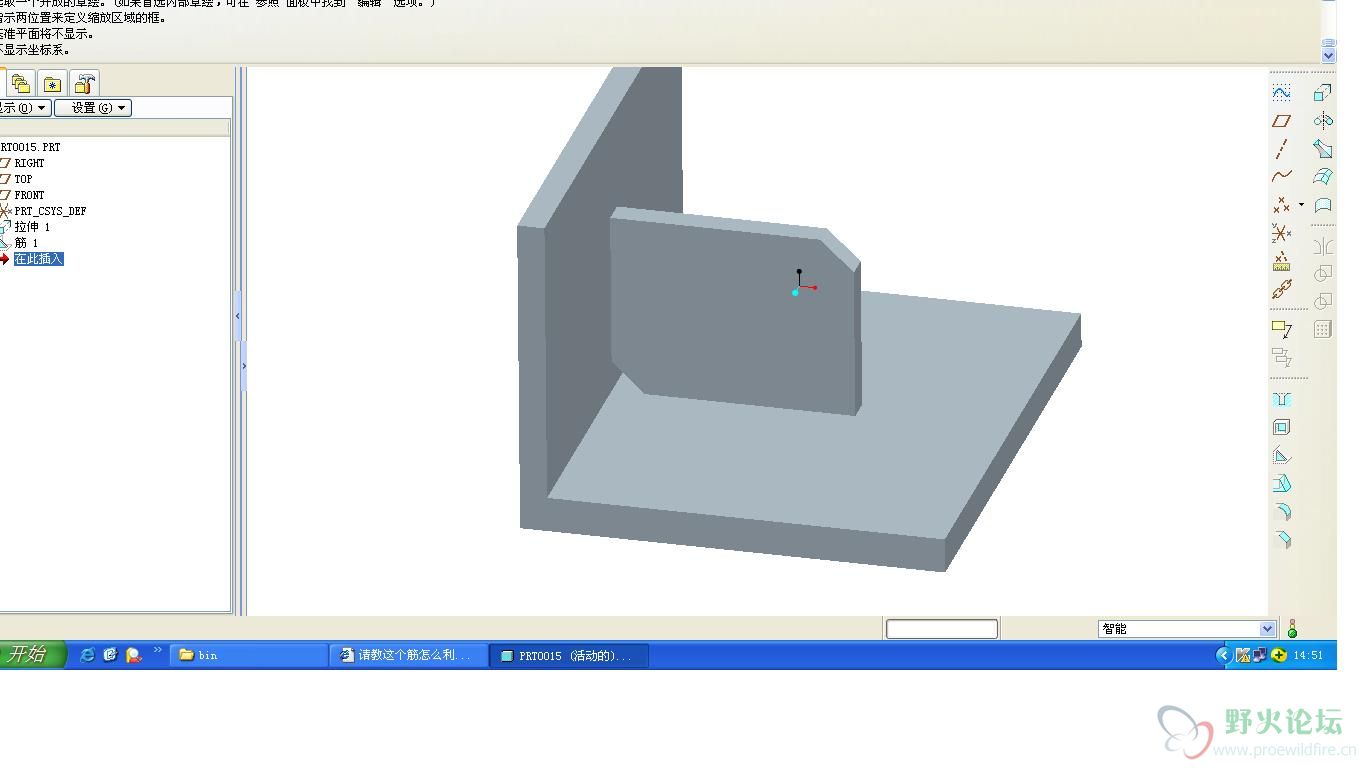

请教这个筋怎么画?C:\Documents and Settings\Administrator\桌面

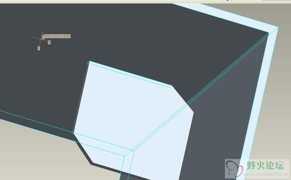

 楼主| 发表于 2012-10-31 14:47 | 显示全部楼层
标准里筋的设计要求是要有倒角的
标准里筋的设计要求是要有倒角的,请教了这个如何画?
187
258

发表于 2012-10-31 14:53 | 显示全部楼层
原帖由 ljf1234 于 2012-10-31 14:47 发表
有倒角的话,在筋的剖面倒角一下就可以了。

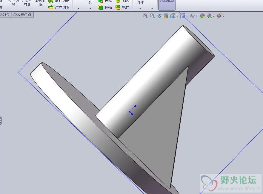

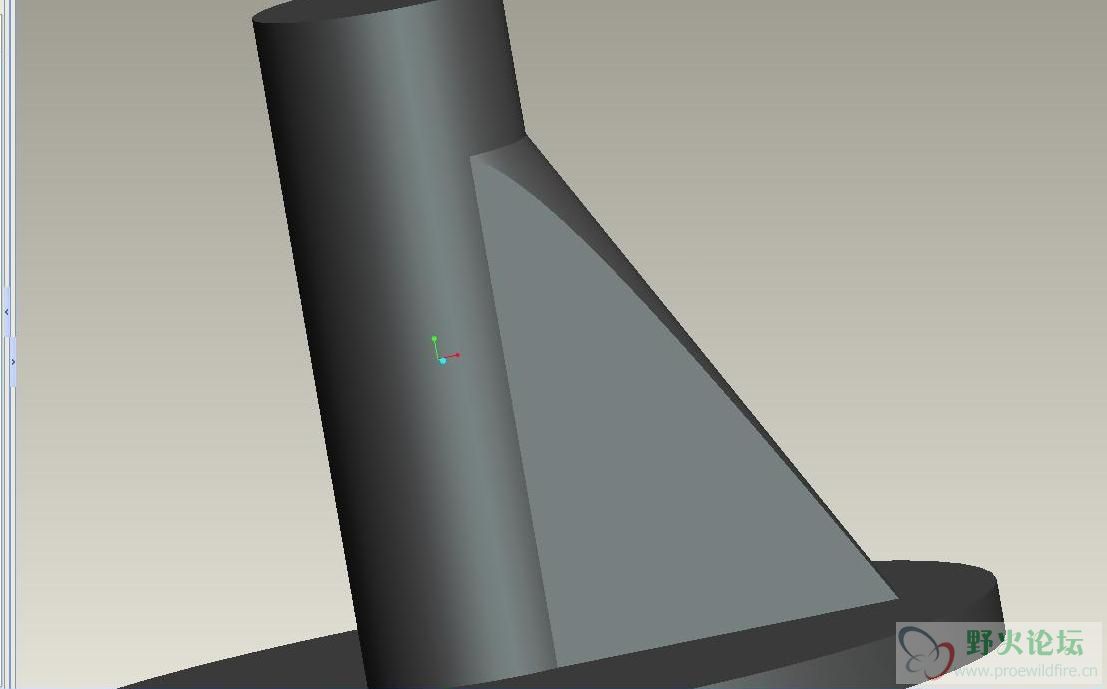

 楼主| 发表于 2012-10-31 17:01 | 显示全部楼层
还有一个问题,再次请教
这2个图明显有区别,为什么破衣的筋好像是弯的?明显不对吧
1421
198
IT老民工
2486
发表于 2012-11-4 09:03 | 显示全部楼层
回复 8# ljf1234 的帖子
前者是用SW画的,它的筋厚度你目测一下有多厚 ?
后者是用PRO E画的,筋厚度是不是太大了 ?
你把筋的厚度从132减小到50看看
