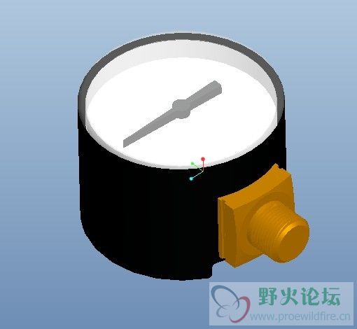

1.jpg 如图,这不是一个装配图,只是一个零件图,怎么才能达到这种效果,上半部份的盖子还是透明的

分别对所需表面进行着色,并分别编辑颜色的参数
 楼主| 发表于 2012-10-30 16:09 | 显示全部楼层
我看这个的模型树是,在画一个部份时是一种色,画别一部份又是另一种色,这需要哪设置吗?按你说的那样,能贴二个图上来吗?
56
发表于 2012-10-30 19:12 | 显示全部楼层
视图  - - -  颜色和外观。     你可以指定零件  曲面……   选者颜色     应用。
