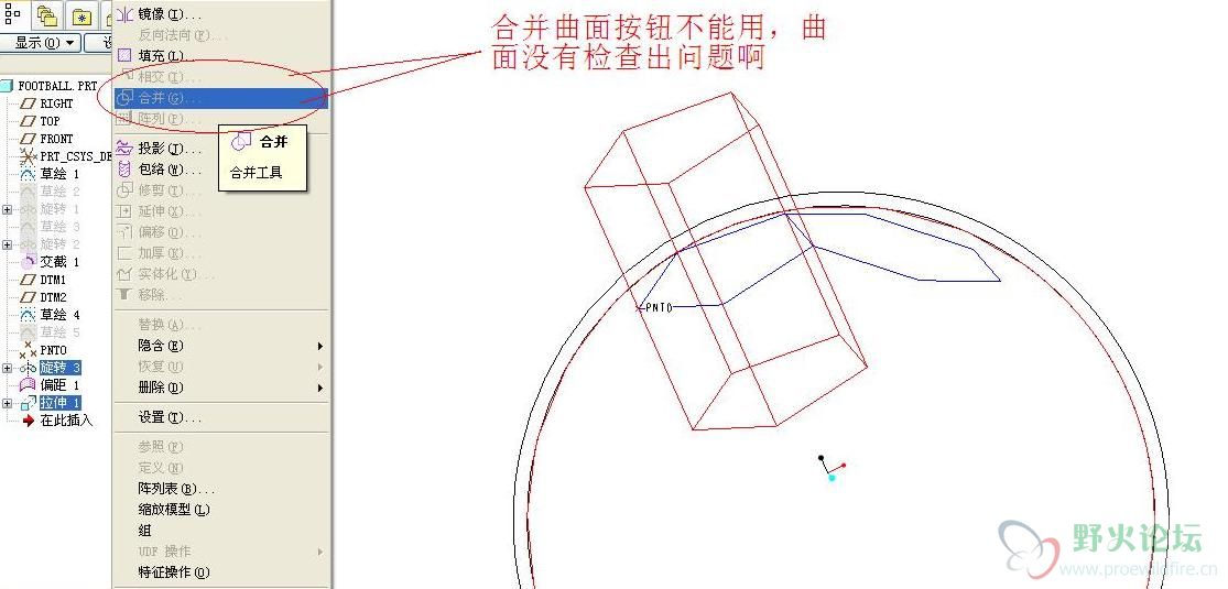

如下图所示

回复 楼主 zhoulon 的帖子

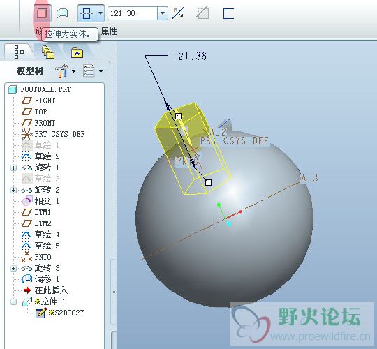

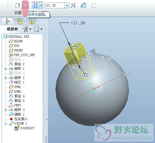

楼主的"拉伸 1"是实体而非曲面,而"旋转 3"是曲面
将"拉伸 1"改为曲面试试

 楼主| 发表于 2012-10-30 14:36 | 显示全部楼层
谢谢,的确是这个问题,太疏忽了。
