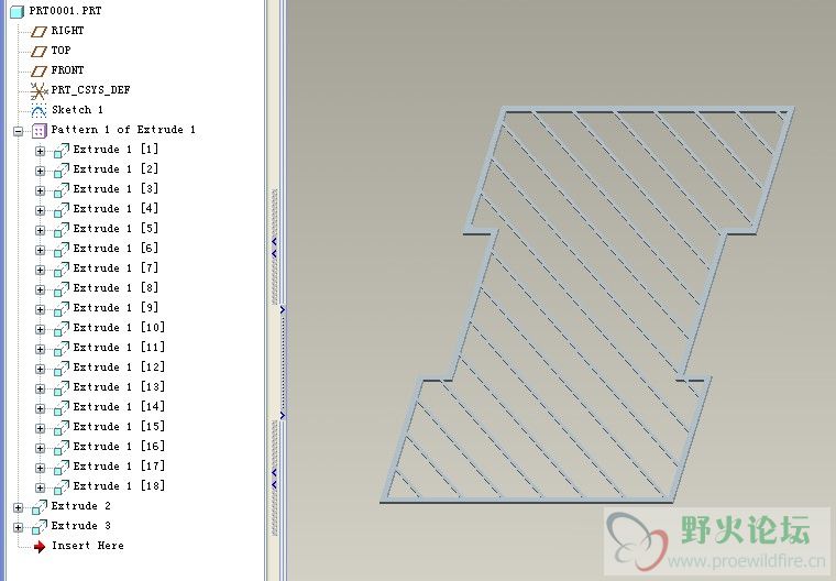

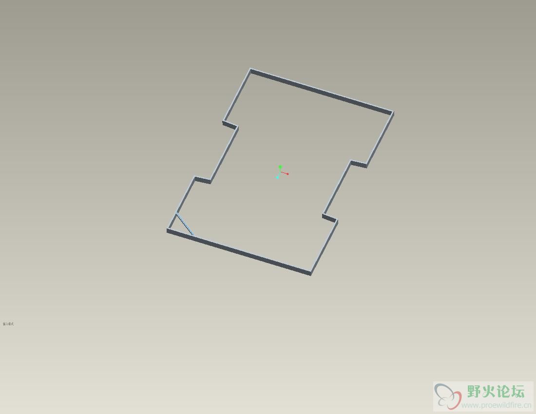

发表于 2012-10-30 08:05 | 显示全部楼层 |阅读模式
依次阵列逐渐增长  再变变短~~~
330
408
发表于 2012-10-30 08:54 | 显示全部楼层
先阵列一样长再切除多余的啊
170
253
发表于 2012-10-30 09:08 | 显示全部楼层
楼上正解!

 楼主| 发表于 2012-10-30 13:54 | 显示全部楼层
谢谢啊  比我一步步做方便太多了  非常感谢~~~
