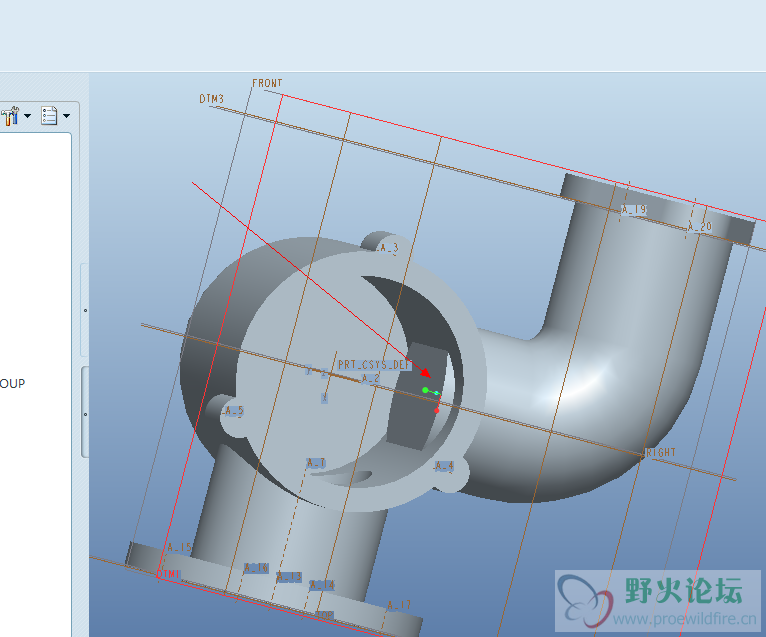

用扫描伸出项做出来的轨迹延伸到圆柱上不能很好的结合,是什么原因,怎么解决???

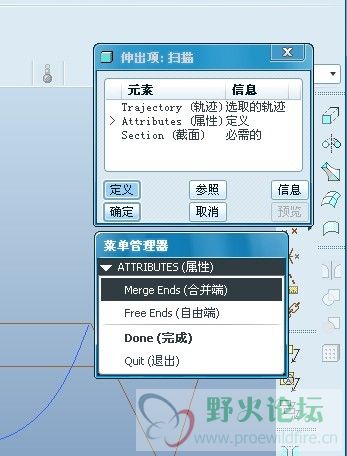

发表于 2012-10-29 17:57 | 显示全部楼层
把属性改成合并端就可以了!

发表于 2012-10-29 20:52 | 显示全部楼层
如果你是先掏空中间的后扫描弯管的话是不行的,应先扫描弯管后掏空

 楼主| 发表于 2012-10-31 17:46 | 显示全部楼层
回复 3# hwf456 的帖子
必须先扫描弯管后掏空吗??
340
413
发表于 2012-10-31 17:58 | 显示全部楼层
回复 3# hwf456 的帖子
都没关系,主要是看你草绘的线条是参照那一个了,内表面还是外表面
