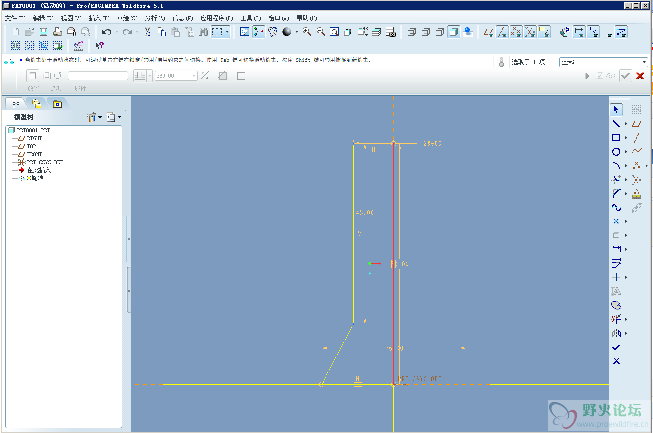

求助:为什么我在画加强筋的时候明明画好了,可是打勾之后就没有了呢 新人菜鸟求助个还有一个类似的问题 就是画完旋转之后的图 完全封闭的 可是打勾之后也没有了
 楼主| 发表于 2012-10-29 16:02 | 显示全部楼层
求助 求助 本人菜鸟 谁能帮助下我 网上也找不到我这种情况 这到底是什么原因呢 我和网上的教程一步步做的 为什么我打勾之后就变成了这样子呢 不明白 求解
 楼主| 发表于 2012-10-29 16:08 | 显示全部楼层
新人求助 为什么会遇到这样的问题 我是按照网上视频一步步来的 为什么结果就不对了 哪位大神帮我看一下为什么 感激不尽

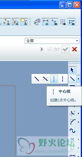

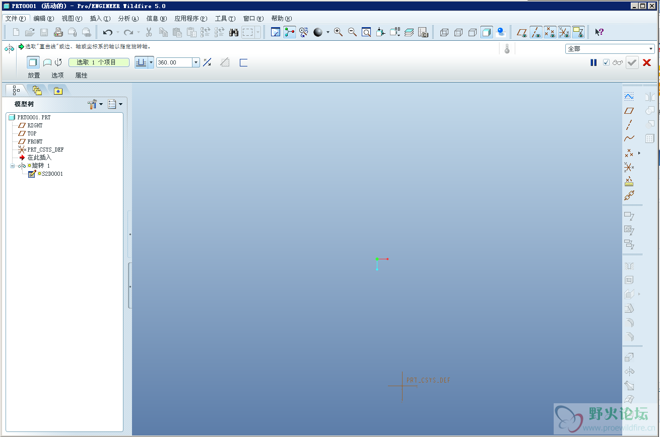

从下面的图片提示看,是没选旋转轴引起的.
楼主在草绘时旋转轴可能画的是对称中心线而非几何中心线
如果楼主不修改的,做到下面的图片步骤,看系统提示,再点击一下中心线作为旋转轴,也可以顺利完成所需旋转
