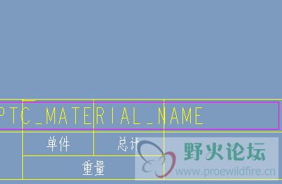

材指定了,用&asm.mbr.pro_mp_mass,可质量全部都是0。怎么回事啊?
proe5.0中这样用没问题,Creo1.0就不行了,是不是质量参数变了??高手解答下、、、

我的看法是,你的图纸可能是装配图的,如果是普通零件的话,每一种材质的密度是固定的,这样就可以根据密度算出质量。
但是如果是组件的话,组件的密度会跟着零件的更换而改变,组件的密度是根据质量和体积得出来的,所以默认质量参数为0。
有一种方法就是通过 分析 >> 模型 >> 质量属性 来测量质量 :在选项里将 眼镜上边的 快速 选项 更换成特征 然后单击 眼镜 图标
将测量出来的注释保存为特征,然后将这个注释特征移动至页脚,最后通过关系引用这个参数,就可以实现自动更新质量属性!
希望能帮到你!

在工程圖中bom表中,單件的參數:&rpt.qty
在工程可中bom表中,總計的參數:&asm.mbr.cmass
在組件的關係式增加:CMASS=MP_MASS("")
試試看哦!
发表于 2015-11-4 08:20 | 显示全部楼层
总计的关系式不对吧,这个是单件的重量
