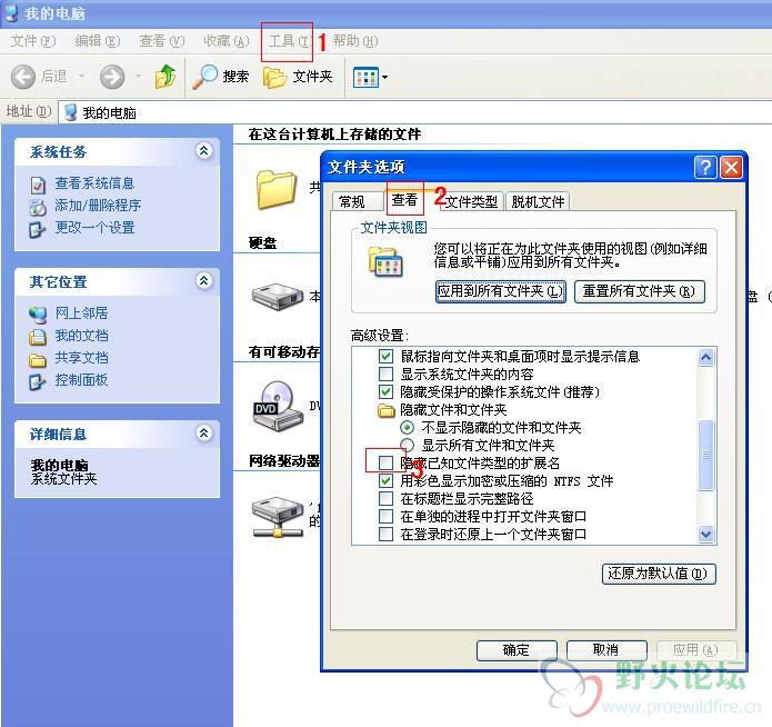

为什么桌面上,文件名可以一样,我之前电脑上面显示是prt0001.prt.1    prt0001.prt.2

发表于 2012-10-29 13:14 | 显示全部楼层
因为扩展名不一样,你显示已知扩展名,就可以看到了。

发表于 2012-10-29 19:12 | 显示全部楼层
文件——删除——旧版本  可以解决的

发表于 2012-10-30 16:55 | 显示全部楼层
你把扩展名给隐藏了,虽然它们是同名,但是不是一种文件格式,扩展名是1.2.3,、、、、

发表于 2012-11-1 10:48 | 显示全部楼层
文件——删除——旧版本
拭除   不显示
   都可以的

发表于 2012-11-2 10:49 | 显示全部楼层
看我的图设置一下就可以看到后面扩展名.1 .2了。
