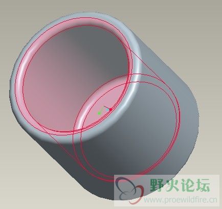

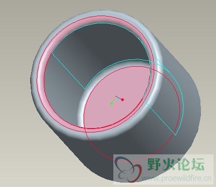

如下图    选者2个面     在这之间的曲面全选中     是哪个命令???模具里面的……  好像叫什么种子面
          我的版本是4.0的    求助。。。。感谢

选择技巧问题,先选择种子面按住Shift再选取边界面松掉Shift按键OK

回复 3# ivy123zxj789 的帖子
我找不到 那个命令………………我的是proe4.0    能给我截图么  感谢
可以了  是我没看清楚。。。。
