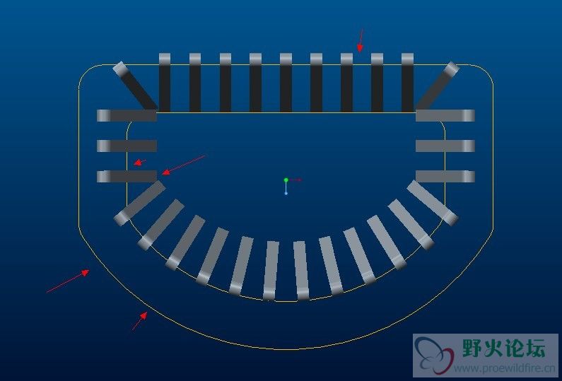

PROE两条 曲线一起阵列   ,不知道有谁搞过的。一条曲线阵列,完全可以弄起来,但是 两条 呢,希望高手们帮忙搞一下。
zhenglie.prt.rar (104.39 KB, 下载次数: 11)
阵列之后的效果不对。等待高手的出现。

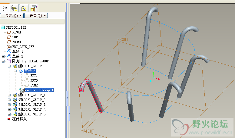

发表于 2012-10-28 20:01 | 显示全部楼层
可以用随行阵列啊

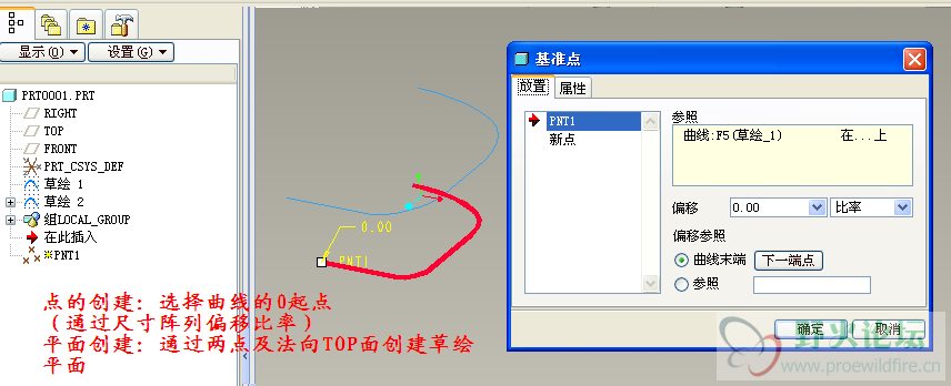

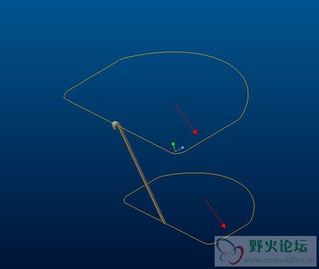

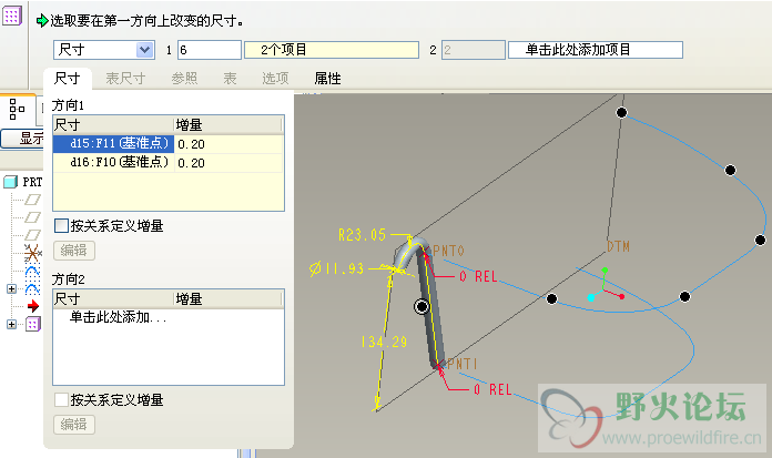

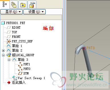

发表于 2012-10-29 11:17 | 显示全部楼层
proe4.0m040
1.prt.rar (72.98 KB, 下载次数: 18)
