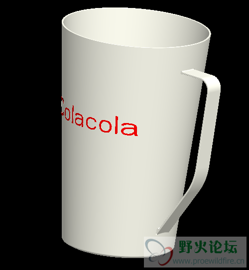

实在搞不懂为什么杯子上的把子为什么和圆实在同一个平面?各位大神帮个忙!

你问的我不明白,不在同一平面啊,杯子是圆是旋转的实体,只能说草绘平面是同一个,也可以不是。看你怎么选了。

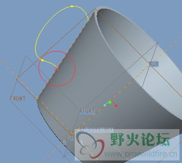

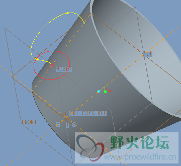

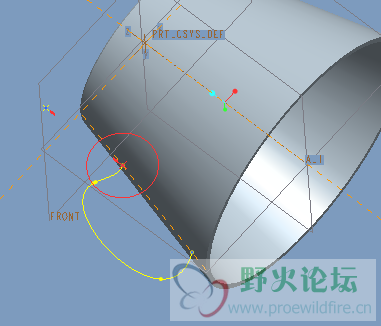

额 我是这样做的:插入 扫描 草绘轨迹 合并端 截面

 楼主| 发表于 2012-10-28 12:50 | 显示全部楼层
我也是这样做的,当我不知道那一步错了

发表于 2012-10-29 18:58 | 显示全部楼层
你是不是画完轨迹,又接着画截面了啊·
