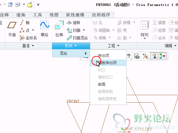

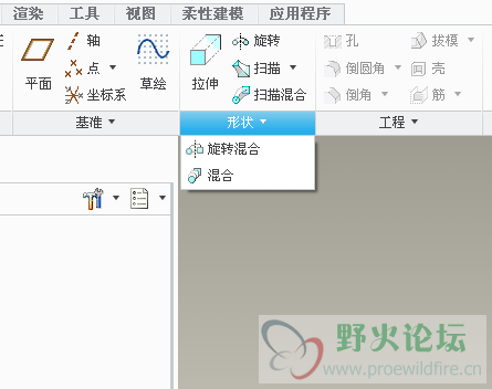

发表于 2012-12-29 09:10 | 显示全部楼层
这是野火老大视频里的
这是我电脑里的,没有下拉菜单。

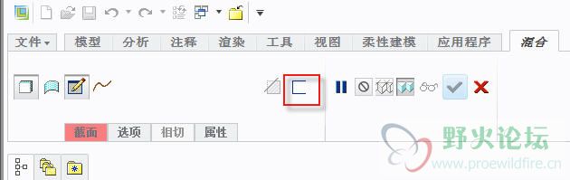

发表于 2012-12-29 19:44 | 显示全部楼层
2.0 的有些变化,点下红框里的按钮就行了

发表于 2012-12-29 22:50 | 显示全部楼层
原来是这个意思,看楼上老大的贴图就明白了,2.0把那些项整合到一起了
