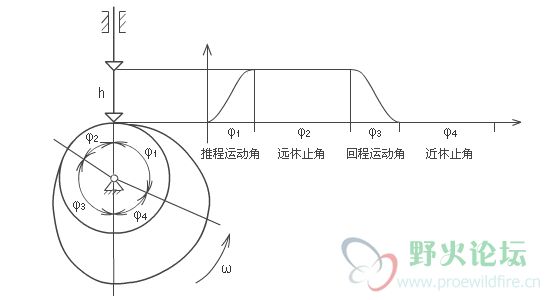

一般来说,凸轮机构主动件作等速转动,直接推动从动件(推杆)作直线往复运动。根据推杆位置,凸轮的轮廓划分为四部分,其对应的凸轮转角分别称为推程运动角、远休止角、回程运动角和近休止角。下图为各角度与推杆位置的对应关系。

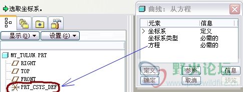

a. 点击右侧 “曲线” 命令
b. “曲线选项” - “从方程”
c. “坐标系” - 选择左边的 PRT_CSYS_DEF
d. “坐标系类型” - 选择“笛卡尔”
e. 方程窗口“rel.ptd”输入下面方程后,点击“文件” - “保存”

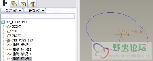

建好的四条曲线组合成为凸轮外轮廓:

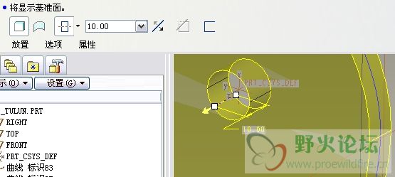

3. 拉伸成为凸轮
a. 右侧 “拉伸” - 右键 “定义内部草绘” - 选择Front面为草绘平面
b. 右侧 “通过边创建图元” 提取四条曲线,中心处绘制凸轮转轴孔,完成草绘:
c. 双向拉伸,厚度为10
