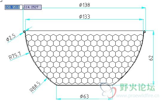

这个一个旋转体,外表面分布很多六边形,而且六边形之间是相互连接的,大家看图应该可以明白的,,有人会画吗?谢谢

六边形的尺寸怎么没标 ?

我觉得这个想要做出来应该很繁琐,如果可以,直接贴图在实体表面来表示,像我有时在铁板上钻几万个孔,结果电脑足足计算半小时

在CAD 里画好,proe打开为零件。再就是把六边形做成一个薄壁拉伸或切除特特征,再阵列吧!
我看这个没必要画出来,做个贴图好啦!
