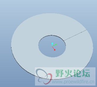

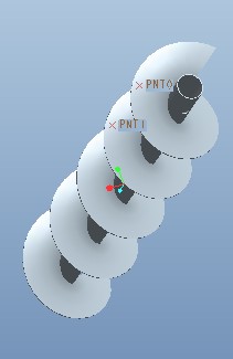

图1是要做的产品图,本人想用图2开口的铁片来做(多个焊接),,大家有什么办法算出开口的铁片是多大吗,或者用开口的铁片能不能折成图1的样子,。。。最好说明一下怎么拉成图1的样子。。谢谢

这种绞龙,在精度要求不高的情况下,都是用图2的盘敲打或冲压,然后在轴上焊接成图1 的
这个题目是否可以先从图1着手,取其一段,然后展平,应该就是需要下料的图形和尺寸.  现在的图2是弄不出图1上的一段的

发表于 2012-10-29 13:35 | 显示全部楼层
和我一个朋友的想法一样。   大螺距的是不行的

发表于 2012-10-30 14:46 | 显示全部楼层
我见过的是冲出来的。片与片之间用铆接,

发表于 2012-10-30 16:32 | 显示全部楼层
能不能用曲面展开来做

发表于 2012-10-31 13:43 | 显示全部楼层
曲面展开
是一个思路。
