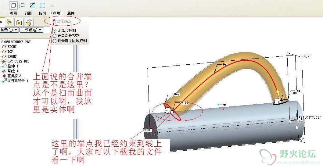

如下图,如何让扫描混合以后的接口面闭合

 楼主| 发表于 2012-10-27 16:28 | 显示全部楼层
原帖由 让我们一起微笑 于 2012-10-27 16:13 发表
在选项  合并端点
谢谢,但是选项里面没有合并端点啊

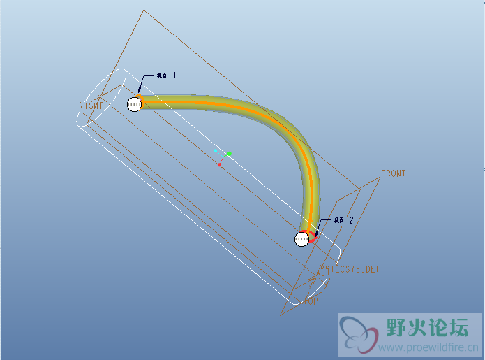

 楼主| 发表于 2012-10-28 19:17 | 显示全部楼层
我还是做不出来,对上面所说不理解,如下图所示

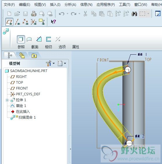

发表于 2012-10-28 19:49 | 显示全部楼层
像这样曲线端点各延伸50和100

发表于 2012-10-28 19:56 | 显示全部楼层
对扫描混合是没有合并断面的,合并断面在扫描里有,你要把轨迹画在体里使扫描出的体彻底与原体混合为一体

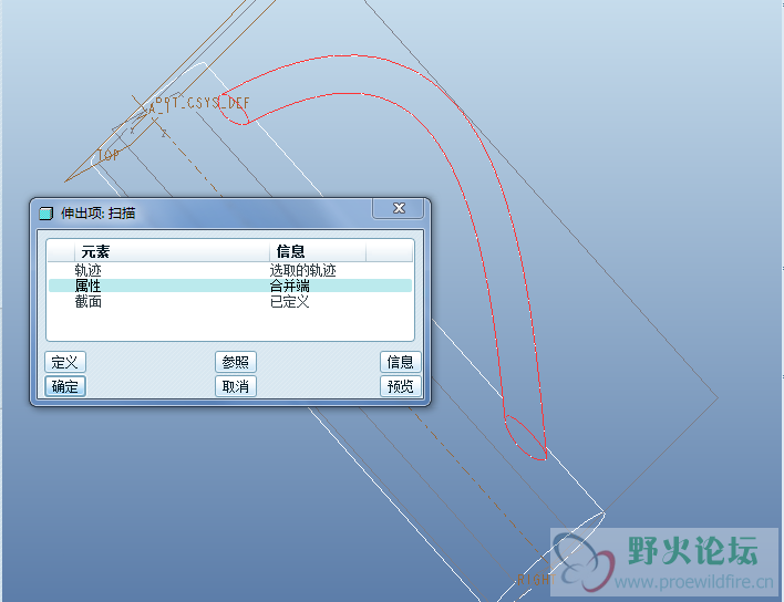

发表于 2012-10-28 20:02 | 显示全部楼层
看属性
