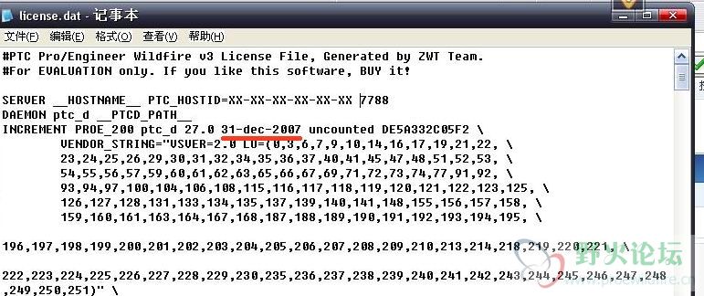

放假前我的proe3.0 M010 运行良好,等过完节回来就打不开了!
   我重装了三天了,还是装不上,看了很多安装方法,全用上了也没有用。。。
         安装上运行就出现:
      License request failed for feature PROE_200; -97;
   The desired vendor daemon is down.
   后来我发现新生成的 License文件日期一直还停留在去年的最后一天!
各位大虾有没有遇到这种情况,怎么解决啊?

我的情况也一样改下系统时间

主要原因是LICESE有使用时间限制(我用3.0版本F000也出现的情况与你说一样),主要是安装方法有问题。
