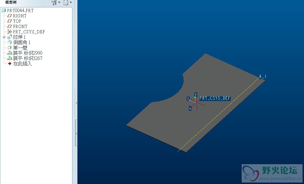

求助,怎么展开的,高手无限进!

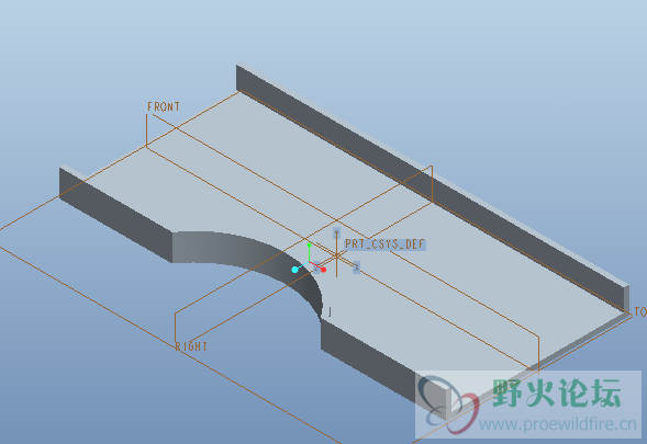

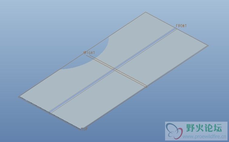

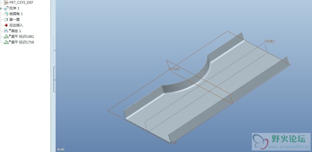

按你那样的,我展不了,所以我在前面加了倒角。
