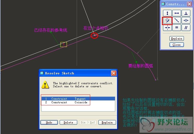

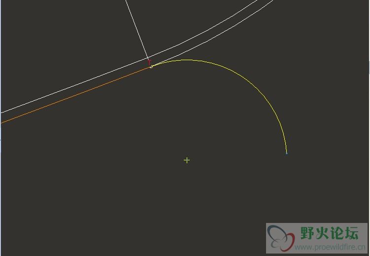

绘制一段圆弧,经过一个已知的点,并且和一条已有的参考线先切,目标如图:,大体的步骤如下:
问题就是捕捉切点的时候有的时候不好捕捉,如果不捕捉,事后约束的话,会有警告对话框,大家应该都会遇到这个问题,请问一般如何方便的解决这个问题

撸主是不是在圆上画了一个点,然后想通过这个点用相切约束做相切圆弧?
这样确实做不出来。

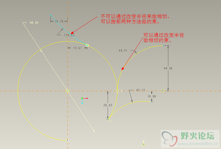

话说,做不出来其实挺没道理,因为做这样的约束完全是有解的。但Proe并非万能,它实现不了这样的功能。在这种情况下,只要改变半径,就可以找到解,但Proe需要改变点的位置来找相切。你把点固定住了,它就不做了。
在其他情况下,Proe也可以通过改变半径来实现相切,请看我附上的prt文件。
那怎么解决这个问题呢?
1、在画这条圆弧的时候,会有跟踪约束关系,这时相切就可以做了。也就是说,不要做完之后用约束去实现相切。
2、不要在圆上画点。可以直接附在圆上,做完相切约束后,再去约束这个通过的点。
3、请撸主补充其他方案。

下面是文件,撸主多试试什么都明白了。
