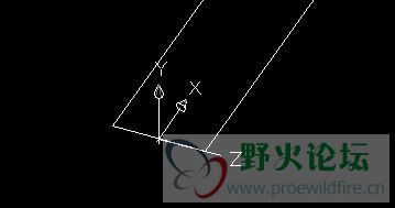

我想把cad2维转到3维去 一个主视图和一个左视图   主视图坐标与proe一样是xy方向  左视图应该是xz方向或者xz方向   我在cad中ucs 绕 x轴旋转90保存为dxf后 拖动到proe方向怎么还是xy方向没变啊   急死了  大虾 们帮帮忙   感激不尽~~~

要使用默认的ucs,也就是说,不能旋转坐标轴,而要旋转图形!
发表于 2012-10-27 14:05 | 显示全部楼层
楼上说的正是
