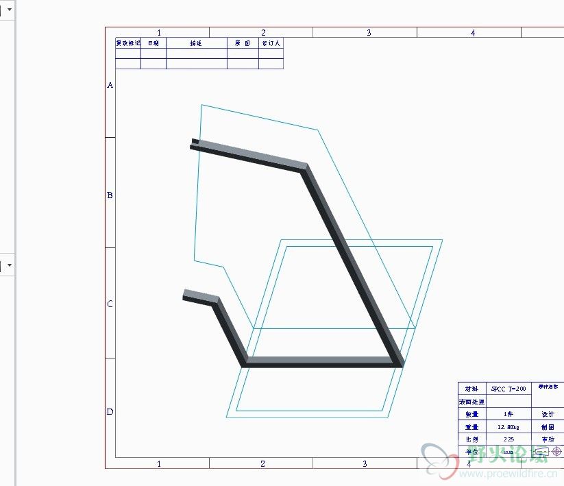

发表于 2012-10-26 21:19 | 显示全部楼层 |阅读模式

发表于 2012-10-26 23:27 | 显示全部楼层
在工程图界面新建一个层,把骨架线条放到这个层里面,把这个新建的层隐藏,保存层状态,下次打开骨架线就不会显示了

发表于 2012-10-28 14:58 | 显示全部楼层
在模型图里面隐藏就行了

发表于 2012-10-30 10:37 | 显示全部楼层
在模型树里面选中骨架模型线条,然后单击鼠标右键选中隐藏即可
