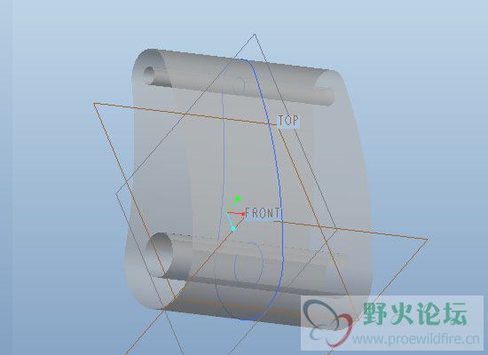

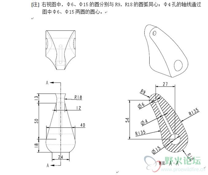

在网上看到一套PROE试题,请问这个怎么画?
1421
198
IT老民工
2486
发表于 2012-10-26 15:14 | 显示全部楼层
这个题目在论坛也是多次出现, 只是大部分发贴者和楼主一样,使用了《这个零件怎么画》之类的标题,导致搜索起来比较困难。

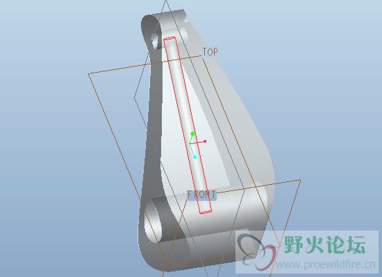

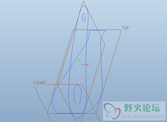

这个题目可按图纸中的俯视图和A-A剖面图为基础,做两个曲面,然后合并。
中间的4mm孔利用旋转切除的办法获得。

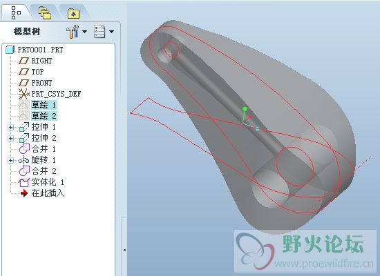

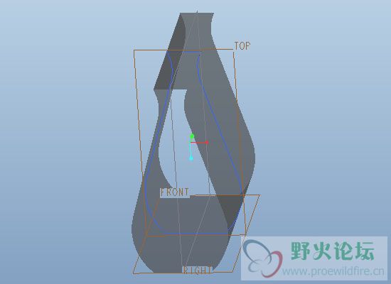

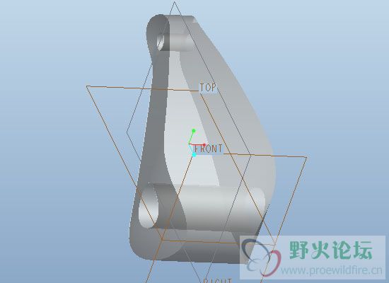

发表于 2012-10-26 15:44 | 显示全部楼层
原帖由 tangsong33 于 2012-10-26 15:33 发表
谢谢你的分析,但是我还是没 有理解到你说的精髓

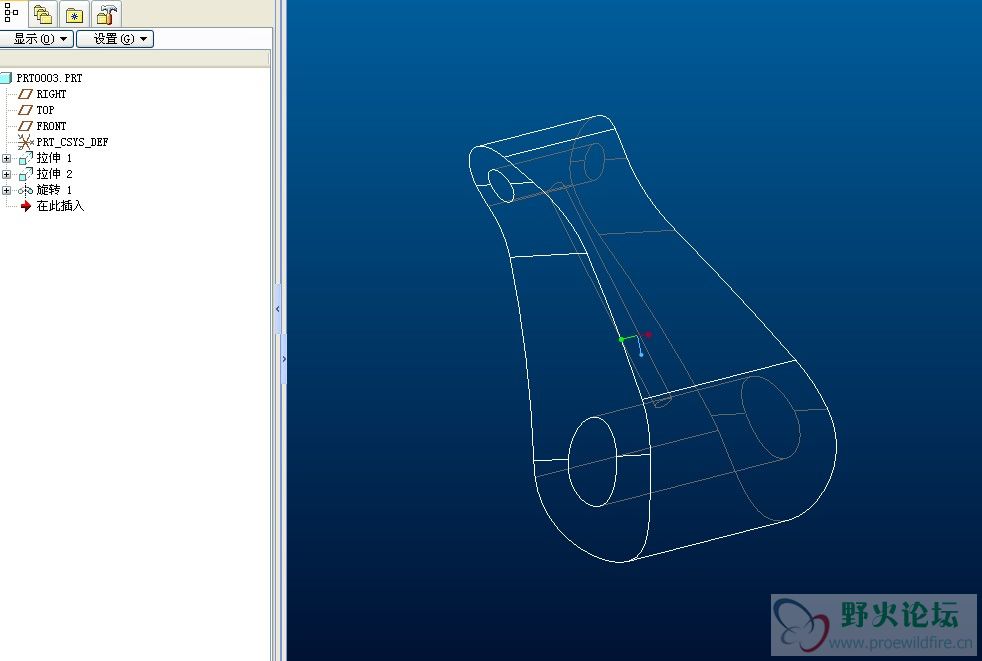

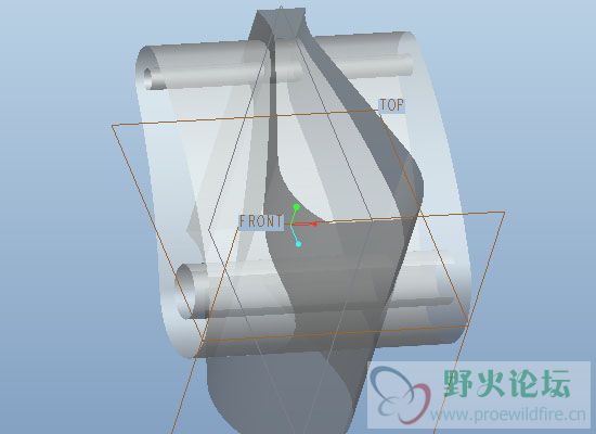

基本步骤贴图如下,这样应该能理解了吧?
PRT 文件版本 5.0 (M100)   prt0001.prt.rar (63.66 KB, 下载次数: 29)

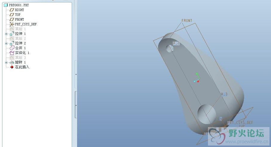

发表于 2012-10-26 17:31 | 显示全部楼层
哪里要那么麻烦···3步搞定···

发表于 2012-10-27 11:32 | 显示全部楼层
回复 7# jiareng 的帖子
你这是怎么画出来的,求prt文件

仔细看看三视图,这个是不难的
