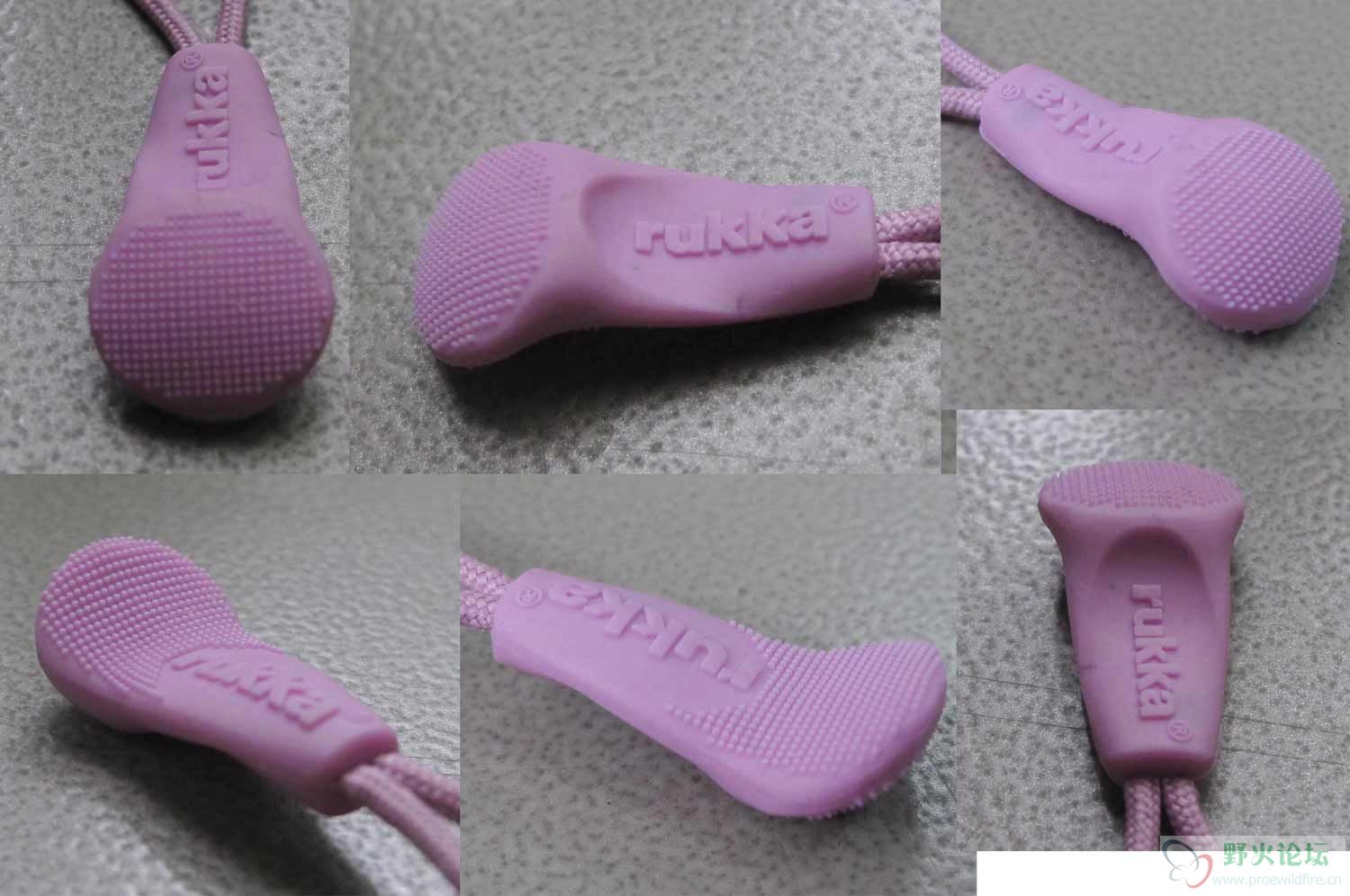

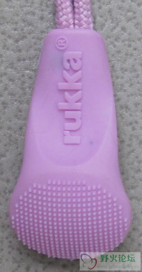

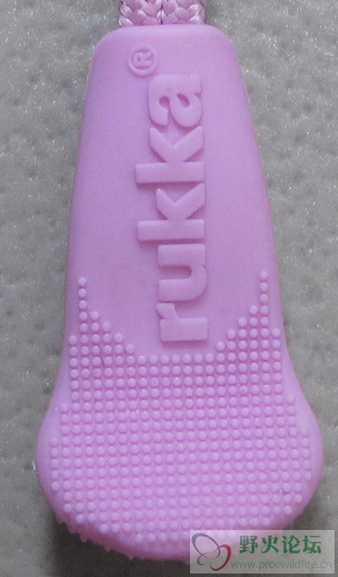

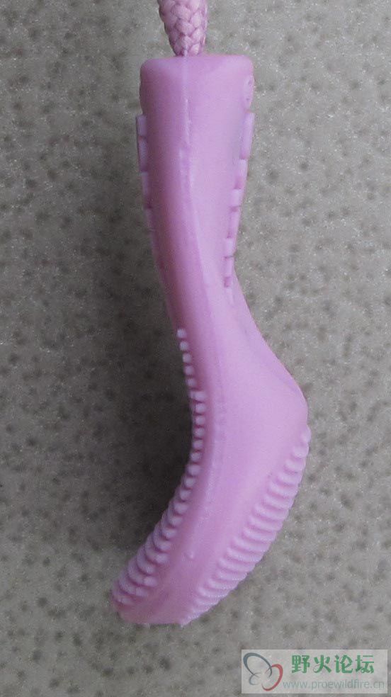

我在建此模型时遇到困难,不知如何下手,想看看大家的意见,谢谢
具体形状请见附件图片
多视角参考图
多视角参考图

以前做过拉链,好久了,都快忘了,
先扫描两张图片,比例为1:1的(正面和侧面),在CAD或PROE中按比例将图形描下来,然后拉伸正面和侧面的曲面,进行合并。记得LOGO也要描下来。接下来应该就比较简单了。
你自己动手做做!
