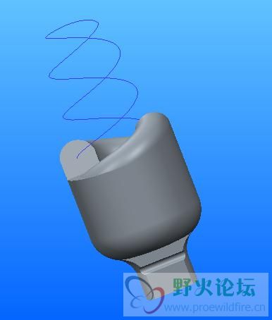

昨天在论坛看到有人发了一个节能灯的画法,
今天也来试试,可是线是出来了,可是怎么就不能扫描,点草绘,没反应啊
转化成STP格式以后就可以扫描了,CREO2.0的版本

我也下载了,同样遇到你的情况,点击扫描根本不能草绘截面。(Creo2.0 m020版本)

选中交截所得到的线条,然后复制-粘贴 就可以扫描了 或者直接用可变扫描(如不是一整条的,选中一条后,按shift键选另一条)

可变剖面扫描是可以的

你们有试过吗,二楼应该也是用的可变剖面扫描吧,CREO里面扫描和可变剖面扫描应该是同一个吧。不过三楼正解,复制曲线后扫描可以进入草绘,不过为什么呢?

这我知道,试试新版本功能,看来新版还是要走旧版的步骤。
