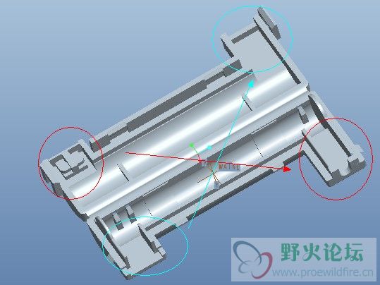

怎样将左边两端 修改成箭头所指的两端?
零件中间部分长度缩短4mm
PS  文件是igs格式,打开是导入特征。。

可以从中间切断,然后镜像

对角的换特征 还减短总长度  文件还是igs  你还不是重新做个来的快

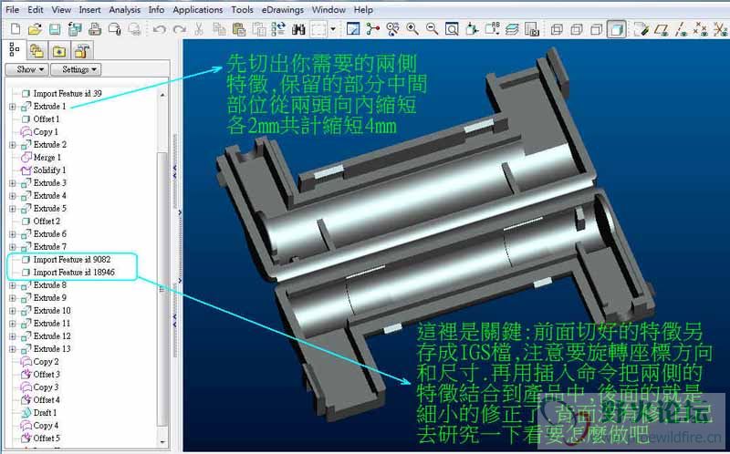

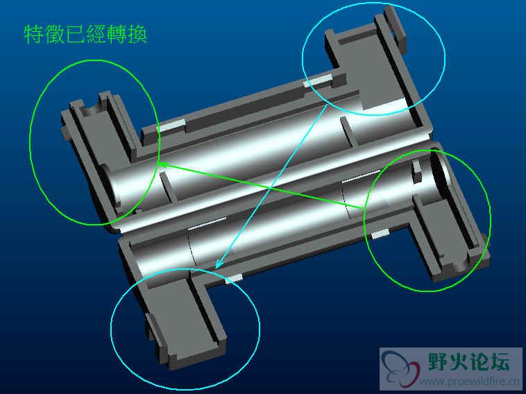

唉....你們這些人啊,要理解人家的意圖,重點在於知道怎麼操作,回答的時候要注重心態嘛...
我幫樓主弄了一下,自己再去琢磨一下
最終效果圖:
大致分解說明:
3D檔(內附轉檔用的igs)

发表于 2012-11-29 11:56 | 显示全部楼层
最終效果:
大致分解說明:
70
