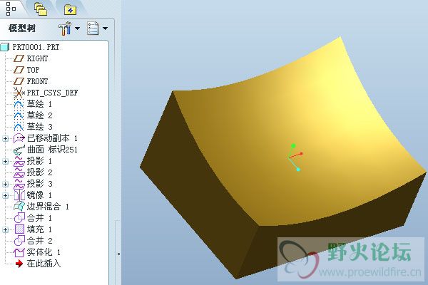

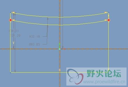

[求助] 新手求助,这个用PROE该怎么画
发表于 2012-10-25 17:04 | 显示全部楼层 |阅读模式

发表于 2012-10-25 17:23 | 显示全部楼层
能说清楚一点吗?那两个图形是什么意思?
要画成什么样的效果?

发表于 2012-10-26 07:45 | 显示全部楼层
是这个样子的吧
prt0001.prt.rar
62.21 KB, 下载次数: 2

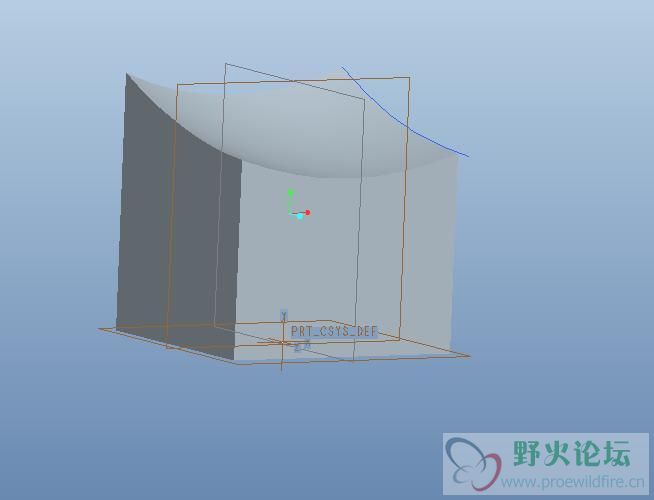

发表于 2012-10-26 09:02 | 显示全部楼层
分别作顶圆弧曲面的四条边线,然后使用"边界混合"功能就可轻易作出该圆弧曲面
PRT 文件版本为 5.0 (M100)   asdf.prt.rar (69.92 KB, 下载次数: 2)

发表于 2012-10-30 10:47 | 显示全部楼层
先拉伸后旋转切除。
