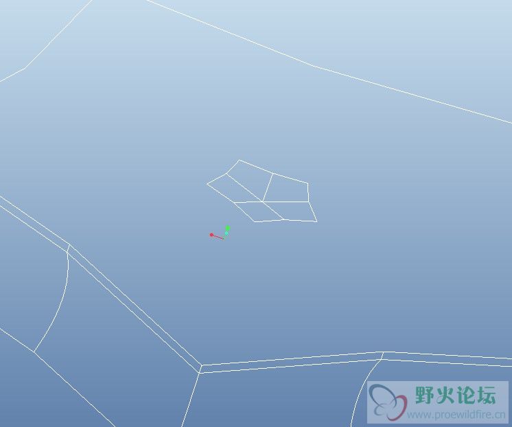

[求助] 这个中间的怎么画

弄了个图
大五角星用扫描加 拉伸  , 凹五角星用边界混合+加厚 (5.0 m060画的)   kao 不会上传prt   要的密我

回复 楼主 a2210384222 的帖子
混合做不出来吗?

回复 22# chenxc1122 的帖子
中间的面是有弧度的混合好像做不出来
