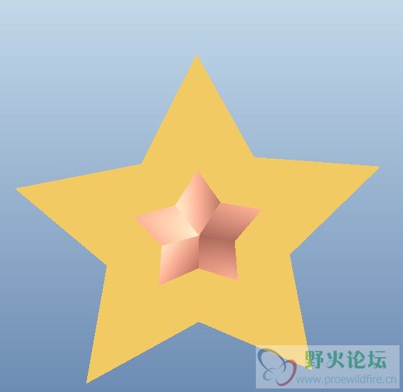

[求助] 这个中间的怎么画

应该不是简单的扫描切除吧
原帖由 a2210384222 于 2012-10-26 16:02 发表
外形可以用扫描切除,中间的就不知道怎么画了

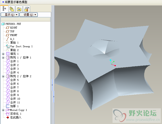

发表于 2012-10-26 18:52 | 显示全部楼层
PROE4.0m040

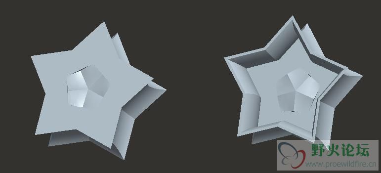

楼上想法真不错,高手啊。不过和楼主的有一些区别,需要稍微修改

这样可以吗?
5angle_star.prt.rar (115.24 KB, 下载次数: 13)

 楼主| 发表于 2012-10-29 09:00 | 显示全部楼层
原帖由 livshin 于 2012-10-27 18:46 发表
这样可以吗?
133690
133701
方法很新颖,不过中间部分与五角星交接的地方感觉不对,要光滑连接

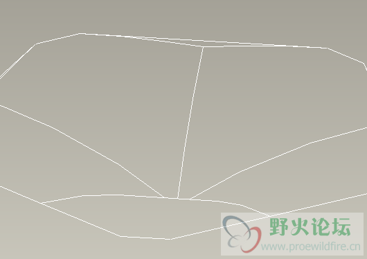

 楼主| 发表于 2012-10-29 14:55 | 显示全部楼层
求大神红色加亮的地方怎么不能加厚啊

发表于 2012-10-29 17:16 | 显示全部楼层
还是用混合做吧
[ 本帖最后由 lesliecen 于 2012-10-29 17:18 编辑 ]
prt0002.prt.rar

发表于 2012-10-31 08:50 | 显示全部楼层
界面混合啊

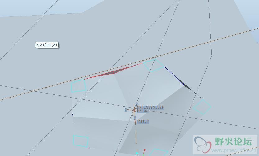

发表于 2012-10-31 09:45 | 显示全部楼层
和[localimg=398,300]1[/localimg]五楼的差不多,中间的是不是只有冲床后才能产生这种效果吧,我弄了半天也弄不出来,坐等高手!
