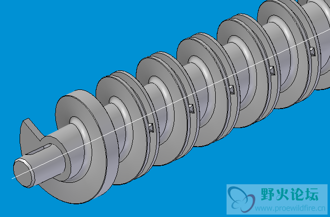

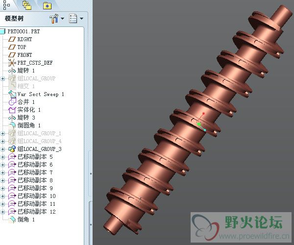

我想在一个蜗杆轴上做个120度均分的槽子,需要各位师傅的帮忙,如果可以加我。我可以给你们看CAD图

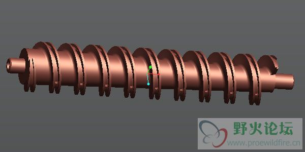

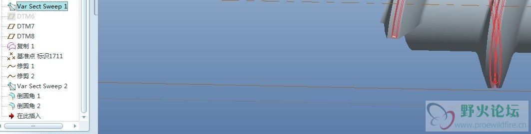

发表于 2012-10-25 11:24 | 显示全部楼层
作一等螺距的螺旋轨迹,设基准点,扫描切除
白天没时间帮楼主忙
晚上抽空按楼主的CAD图纸简单弄了一下.
参考文件版本 Pro E 5.0 (M100) 3-001-1.prt.rar (235.12 KB, 下载次数: 56)
方法有多种,楼主可以自行在琢磨

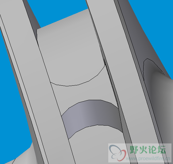

 楼主| 发表于 2012-10-25 11:44 | 显示全部楼层
如果可以的画可以加我QQ,我给你们发CAD图
这是用SolidWorks画的图
 楼主| 发表于 2012-10-25 11:46 | 显示全部楼层
螺旋轴要做个120度旋转的槽子
对,螺旋轴上有个8mm宽度,和6毫米深度的槽子,最主要是做出这个槽子来,螺旋轴旋转一个螺距做出3个槽子来。。。

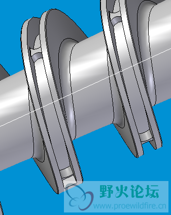

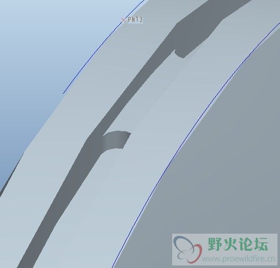

发表于 2012-10-25 13:19 | 显示全部楼层
回复 4# zyh0312 的帖子
这样??

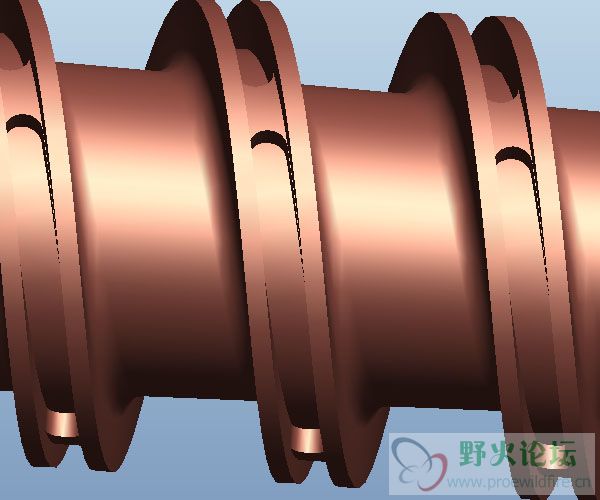

发表于 2012-10-25 13:31 | 显示全部楼层
     先做一个槽,再用曲线陈列就ok。

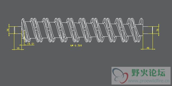

发表于 2012-10-25 13:35 | 显示全部楼层
不知道是不是你要的。先上传上来
try.prt.zip
176.16 KB, 下载次数: 44
 楼主| 发表于 2012-10-25 14:17 | 显示全部楼层
回复 7# 446068568 的帖子
太牛了,就是这样的,不过就是只做了一个倒角而已。可以加QQ吗?我把我的图发给你看能不能做356343024
 楼主| 发表于 2012-10-25 14:21 | 显示全部楼层
回复 7# 446068568 的帖子
呵呵你做的蜗杆挺正规的,我的就是个螺旋轴
 楼主| 发表于 2012-10-25 14:23 | 显示全部楼层
回复 7# 446068568 的帖子
谢谢你拉,我已经从你的方法中找出来来制作我的方法了
