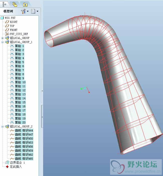

[求助] 大仙们,看看这个边界混合怎么变成这样了

 楼主| 发表于 2012-10-25 22:12 | 显示全部楼层
回复 8# wswxhjn 的帖子
用扫描混合的话,我想连不出这么多的截面吧。

发表于 2012-10-25 22:14 | 显示全部楼层
回复 9# hwf456 的帖子
你的线我知道是封闭的,但是,不是一条完整的线,是几条线连接起来的。点对应就是控制点选项里 你什么效果 和我的差不多吗?? 你还是用扫描混合来做算了。那样曲面的质量高点

发表于 2012-10-26 15:01 | 显示全部楼层
原帖由 hwf456 于 2012-10-25 13:07 发表
我这个跟那个管子不一样,就是各断面的形状有了,连接成面,我用边界混合,没做出来,请指导
不好意思,没看请题目的意思.
多做些基准点, 绘制几条轨迹,然后一次性边界混合

 楼主| 发表于 2012-10-28 20:11 | 显示全部楼层
回复 13# BoYa_DIY 的帖子
谢谢你的简答,做好了,原来是自己的控制点没弄好

 楼主| 发表于 2012-10-28 20:12 | 显示全部楼层
回复 16# xuez119 的帖子
13楼做的不错。
也谢谢你的简答。做好了,原来是自己的控制点没弄好
