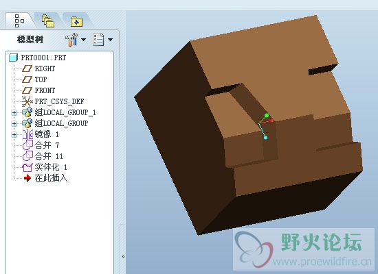

有什么简单的方法做这个?拉伸的草绘是从顶视图投射的

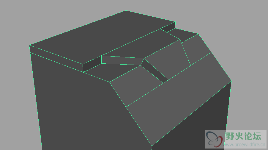

你这个是用maya画的吧,我看起来很熟悉。
 楼主| 发表于 2012-10-25 10:42 | 显示全部楼层
嘿嘿,眼很尖的哈,是maya做的,maya处理这种简单,但是现在必须要用proe做,不懂了

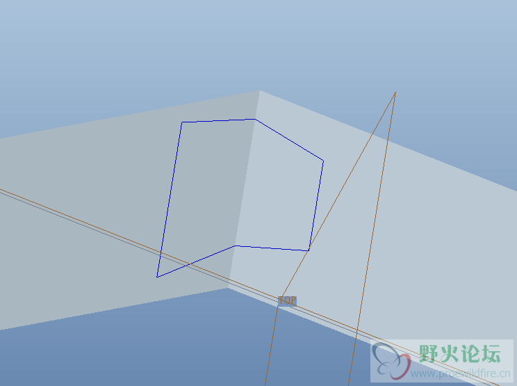

 楼主| 发表于 2012-10-25 11:45 | 显示全部楼层
请问二楼的曲面合并的具体做法?
我现在是拉伸成实体,然后投影上曲线,然后不就知道怎么做了

发表于 2012-10-26 09:34 | 显示全部楼层
用偏移----再在里面选具有拔模特征,草绘时选择你偏移下来的曲线。。。试试行不

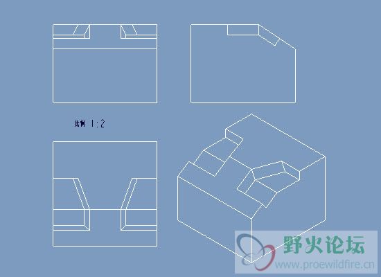

发表于 2012-10-26 10:05 | 显示全部楼层
看看是不是这样的?
PRT 文件版本  5.0 (M100) qwer.prt.rar (96.38 KB, 下载次数: 4)
298
359
发表于 2012-10-26 13:26 | 显示全部楼层
就用拉伸就好了在倒角
