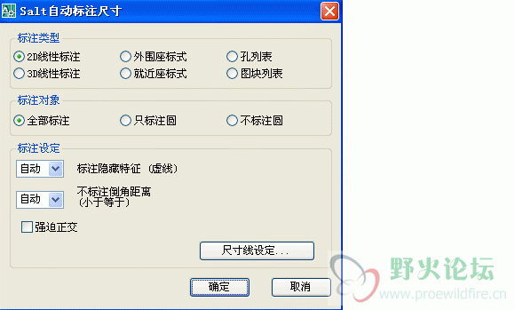

    Adaucogit Salt是台湾莱昂运算股份有限公司开发的一款AutoCAD外挂,该款外挂功能强大,特别是在自动标注、自动2D转3D等功能上有突出表现。Adaucogit Salt的自动标注绝不是像其它外挂一样只能是圆心和点的自动坐标标注,它具有线性和坐标标注功能,而且标注时能智能判断特征,几乎接近人的思维,全球独创。在2009年8月荣获台湾第十届国家品质保证金像奖,但在大陆地区却很少推广。Adaucogit Salt 系统需求操作系统: Windows XP, Windows Vista, Windows 7 (以上操作系统 32 或 64 位元皆可),支持繁体、简体中文版AutoCAD2008,2009,2010,2011,2012版本。下面介绍Adaucogit Salt的主要功能:
一、会“识图”的自动标注
以下是Salt自动标注的操作面板:

以上是用salt自动标注的结果,注意看主视图上的M3螺丝孔,两个螺丝孔距离为26mm,左视图也有此螺丝孔的投影,程序居然知道标注在正视图上比较适当,哈哈!!!太爽快了!!
705
宣传大使勋章
 楼主| 发表于 2012-10-24 19:46 | 显示全部楼层
如果你一次圈选此零件的所有视图,程序就会判断要标注在哪里比较漂亮,实在是太佩服写程序的功力!!!如果只圈选一个视图,只告诉程序你只要标注单一个视图,程序会根据此视图的特征标注,如果你一次选取两个(或三个),程序会判断要如何标注比较 “清楚”,几乎接近人的思维。

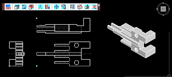

再看2D自动成形3D
Adaucogit Salt可以直接圈选2D视图再按制图规则直接生成3D图,对于较复杂的2D三视图,可以分别圈选视图之部份对象,经由Salt挤出或迥转挤出指令,逐步完成复杂的3D实体。除可以自动由2D视图生成单一3D零件外,Adaucogit Salt还可以按图层生成多个3D零件成为组装图。同时可以反向操作,直接点选3D来完成2D视图。Salt-配合AutoCAD,对于多对象的2D组立图,可以更快速的完成3D塑形,并归位组合,2D、3D交叉运作,对2D工程图的再次校对,3D对象的完美呈现,提供了2D设计的最终极表达方式。对于单对象的设计方法,亦由2D着手,不断的设变、琢磨,直至完美,再以3D呈现出来,更方便提升设计质量。但Adaucogit Salt不支持曲面2D自动成形3D,所以有曲面的零件设计还是要使用PROE、UG等3D软件。以下为2D自动成形3D的演示:
