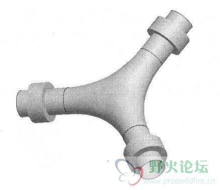

求助,如题如图,谢谢各位大大。

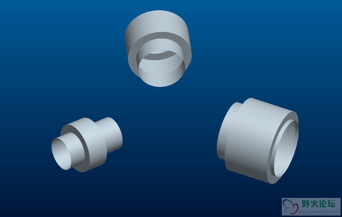

三个直径不一样的三通,连接之后如第二张图一样。
ps:第二张图纸是三个直径一致,图是用proe5.0做的。

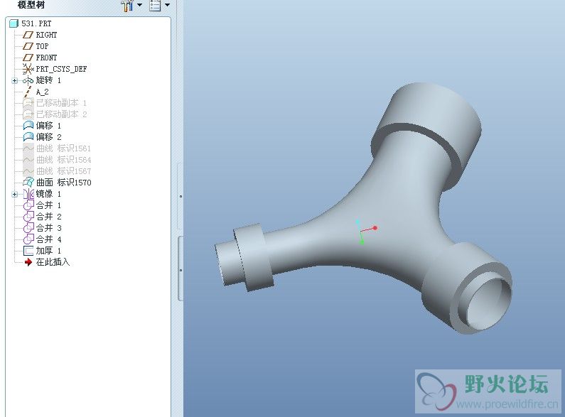

发表于 2012-10-24 16:53 | 显示全部楼层
用N侧面做就可以了;
 楼主| 发表于 2012-10-24 17:19 | 显示全部楼层
大大你好,可以发下你做的给我看下吗?谢谢了。

发表于 2012-10-26 18:12 | 显示全部楼层
2# 快给出PRT
