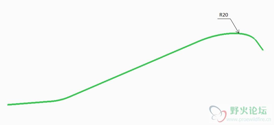

请问空间曲线的半径如何修改,该曲线是由两条平面曲线合并而成,以扫描生成管道,要求空间投影半径是R30,平面投影线上无法直接画出,所以,想请教高手,此R20如何修改成R30,望指教

曲线——经过点——多重半径——选点
完成 修剪掉 20的弧线
