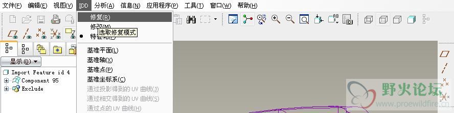

4.0里破面修补命令找不到了,请高手指点!谢谢

点击特征 右键编辑定义 点菜单几何 有一个命令import  点击之后几何菜单就变成了IDD 那里第一个就是修复命令 我也很少用 你自己再研究下吧

是啊,就这样的啊,你要要模型树对住你输入的特征右键重定义就有上面1楼的界面了。

这块改动比较大,但修复烂面的效率高了很多,刚拿到4.0的时候学习了一下.后来习惯用CADFIX和TransMagic R7 处理外部文件,PROE修烂面的效率没办法和这两个专业软件比.

4.0里
        1    输入特征-右击-重定义   进入了IDD
                                                                                        点击修复-自动修复
          一般的可以解决
          2    把烂面删除-边界混合-合并
我刚刚学,请不要见笑
