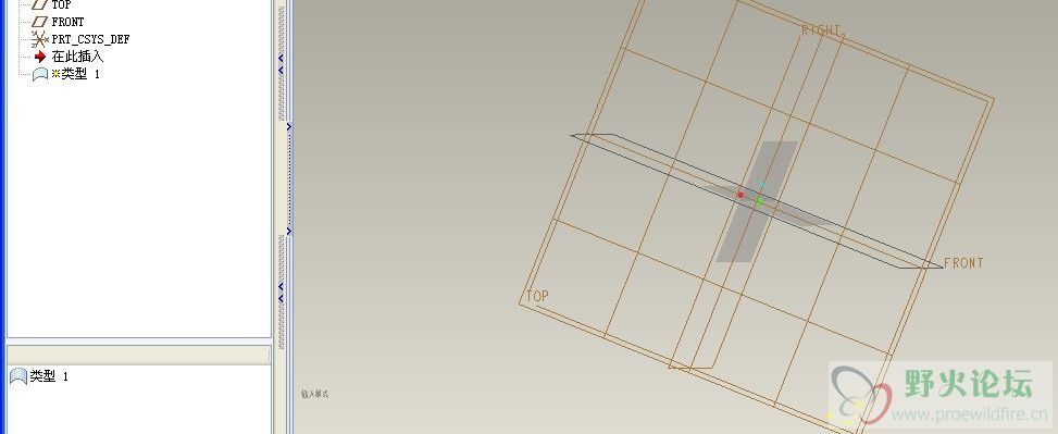

如下图,今天下一个零件,打开造型那一步,里面没有画什么线或曲面的,只有两个模糊的基准平面,这个是什么,怎么弄???
[img] 1.jpg [/img]

跟踪草绘里面的图片,因为找不到图片路径,所以就会变成这样

跟踪草绘里面的图片的路径改变了,将原始图片找回去。
