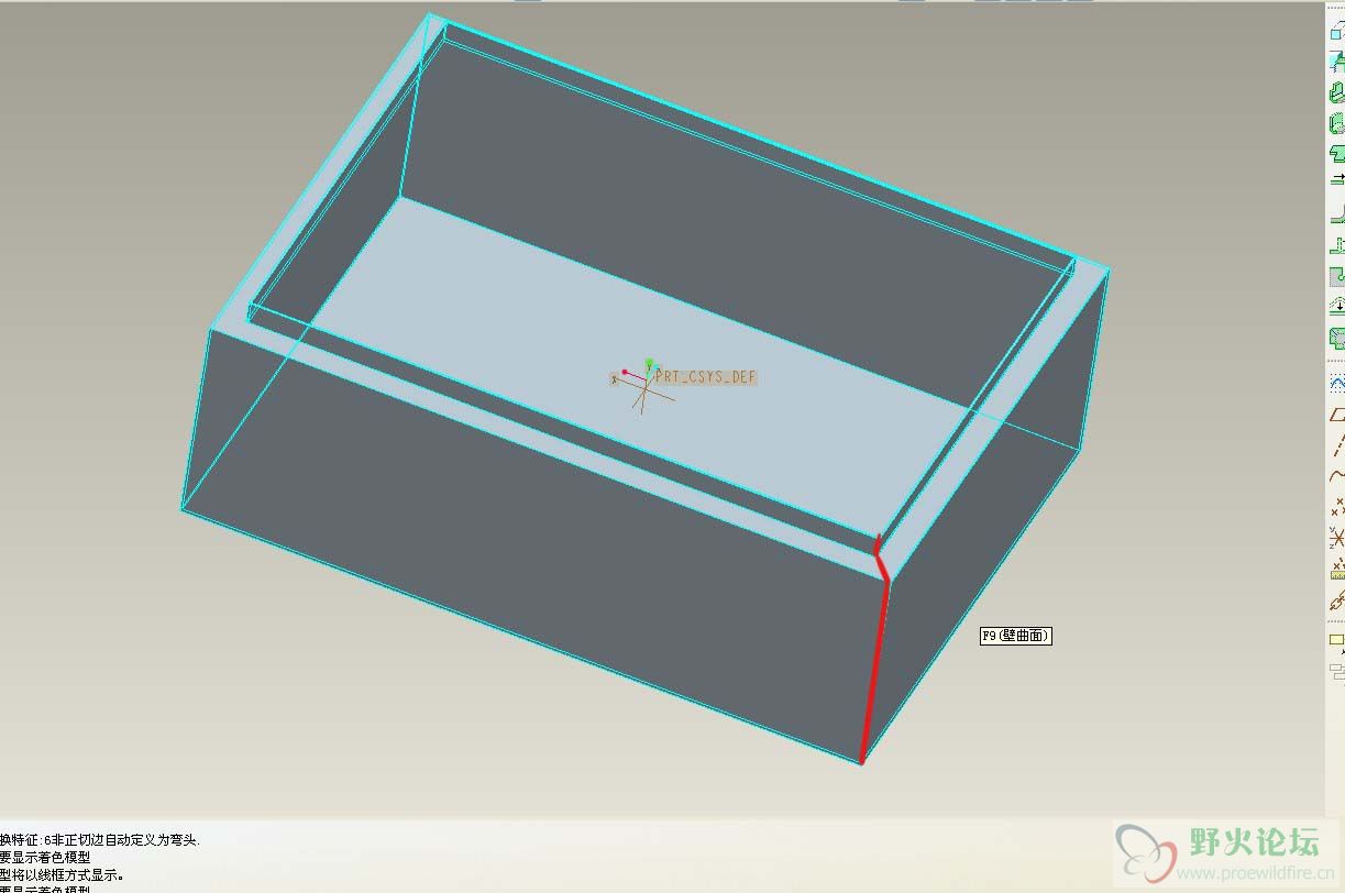

如图所示,沿着红线展平,能不能说详细点,用转换展平?

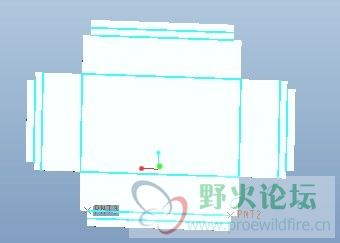

发表于 2012-10-24 21:21 | 显示全部楼层
两种比较常见的拆法   不明白在问
45度
45度
直角
直角
298
359

 楼主| 发表于 2012-10-25 20:32 | 显示全部楼层
45°就是我所要的,怎么做呢?这个钣金是封闭的,展不平,看了林清安的教程,他里面的例子不是封闭的。怎么展开这种封闭的铁箱子啊》?能不能发个附件我看看啊

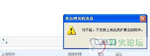

发表于 2012-10-26 07:59 | 显示全部楼层
PRT的我传不上来啊     要不发邮箱

发表于 2012-10-26 08:41 | 显示全部楼层
转下就可以了  把这个忘了
