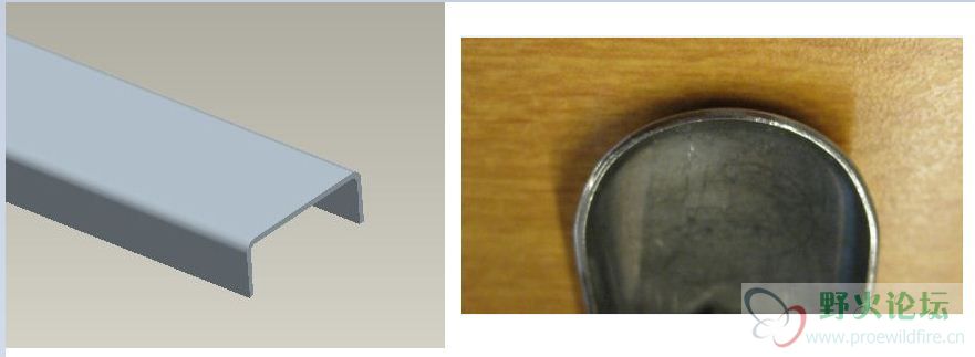

大家帮忙看看这个截面的钣金件怎么建模?右边是要建模的样子。觉得用模具,但试过模具和冲孔都报错,还有什么办法实现?

发表于 2012-10-23 21:04 | 显示全部楼层
多来几个视图嘛

发表于 2012-10-23 21:07 | 显示全部楼层
零件里面里面做好,转换过去即可

发表于 2012-10-24 08:54 | 显示全部楼层
实体建好外形,抽壳,转钣金。

回复 3# 钟汉昌 的帖子
主意不错,应该可以。不过我又碰到另一个问题,如何在曲面上模具成型?模具的边界曲面要求要和钣金面贴合,现在钣金面不是平面,是不是设法使模具的边界曲面和钣金面做成一样的曲面,但是由于曲面是渐变的,如不同截面混合而成的面,这种情况有什么解决办法呢?
